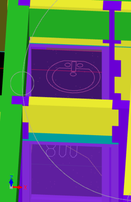

    層高2.9m,門高2350mm,(不考慮離地高度),梁高500mm(降低40mm)這樣的話,門頂到梁底只有10mm,為什么顯示的是還有100mm過梁
  • 看樓層層高是否是按結構標高設置的,門標高不要考慮建筑標高與結構標高高差的問題
    2020-02-12 20:03:49
  • 層高2.9m,門高2350mm,(不考慮離地高度),梁高500mm(降低40mm)這樣的話,梁頂標高就是2.86,梁底標高就是2.36,門頂到梁底只有10mm,,顯示的是還有100mm,你看看是不是那地方輸錯了。
