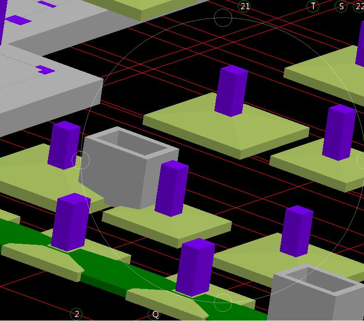

  • 你好,謝謝你的回答,按你說的方法畫出來了,是這樣的效果,你看對(duì)嗎
    之前不知道怎么畫時(shí)用單構(gòu)件輸入了,和今天繪圖出來的量怎么相差很多呢,單構(gòu)件出來是195KG左右,今天繪圖出來只有73KG左右,是怎么回事呢單構(gòu)件

  • 效果是沒有錯(cuò),至于構(gòu)件的標(biāo)高及尺寸你還要對(duì)應(yīng)設(shè)計(jì)圖紙。至于鋼筋量,如果設(shè)置或單構(gòu)件計(jì)算沒有錯(cuò)的話,不應(yīng)該有相差,即使有差也不會(huì)有這么大的。

  • 你好,你說的利用剪力墻繪制集水坑的側(cè)壁嗎?這樣是可以繪制的,至于具體的鋼筋信息,只要和圖紙一樣就可以了。
