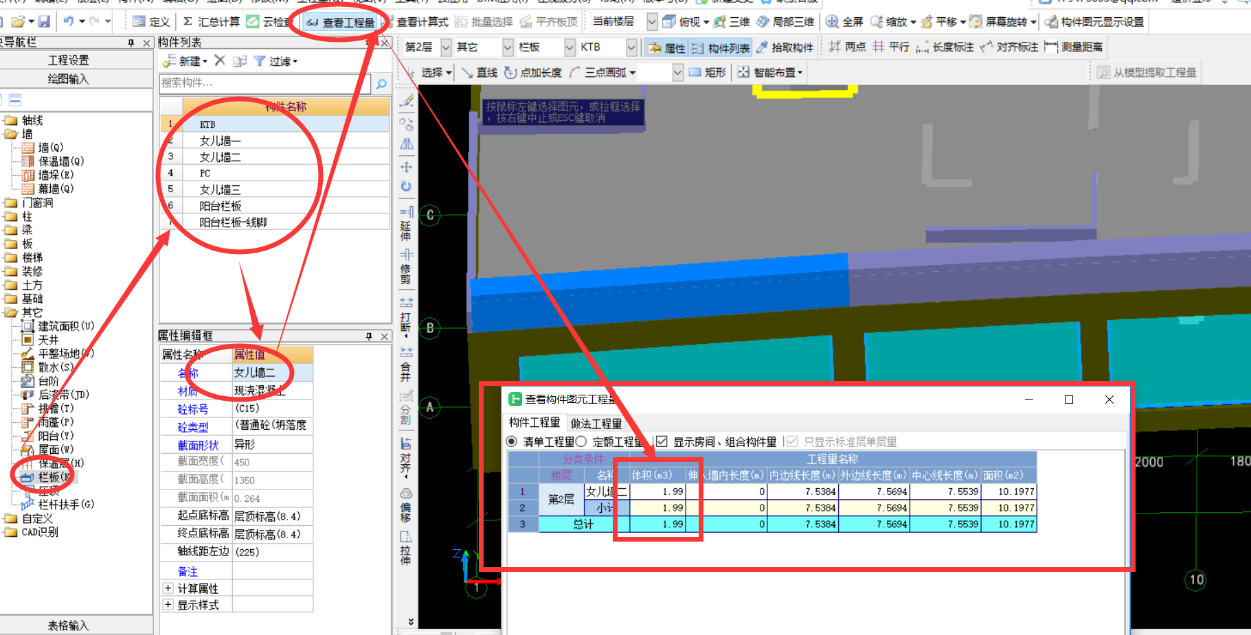

  • 砌體墻和混凝土欄板有重疊時竟然是算砌體墻不算欄板?
    設計的墻下有半米高的混凝土墻,我用欄板定義畫出來,竟然欄板就沒有混凝土量了。而且計算規則也改不了。。。
    補充問題:謝謝大牛。應該是你的事女兒墻,欄板上再沒有砌體墻了,所以沒有扣減欄板的量。我說的情況應該是存在的,已經手算單獨加上了,下次我記得這樣的情況要用墻來定義。
  • 你好,欄板不會沒有工程量的。你是不是沒有套取清單或者是還有啥別的構件抵扣了。那你可以試試用剪力墻繪制哈。這樣應該不會沒有量的。手算
    2018-04-22 23:42:08
  • 你好,你說的對著呢,不好意思,沒看清你的情況。如果是你這個情況的話,一種是你的把這個標高調整,兩個不能重疊。第二是你用剪力墻繪制就可以。
