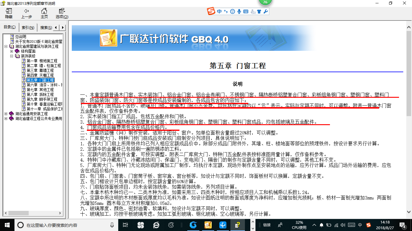

        (1)門窗定額半成品子目及信息價(jià)是否包含特殊五金,如鎖,拉手,還有是否包含窗門框。(2)成品”門窗套“如何套定額,定額和信息價(jià)沒有成品門窗套
我來答 收藏  舉報(bào)
    門窗的五金除也鎖、拉手外,其它都包括了,信息價(jià)或定額的半成品門窗是不包括五金或鎖、拉手的。
    2018-08-27 15:10:30
  • 你好:因?yàn)楦鞯氐亩~規(guī)則不同,需要看一下當(dāng)?shù)氐囊?guī)則,湖北規(guī)則門窗是按照成品計(jì)價(jià)的,將門套價(jià)格直接加在門的價(jià)格中,這是湖北定額,僅供參考。子目
    2018-08-27 14:19:16
  • (1)包含特殊五金
    (2)門窗套有定額的
    2018-08-27 14:20:02
