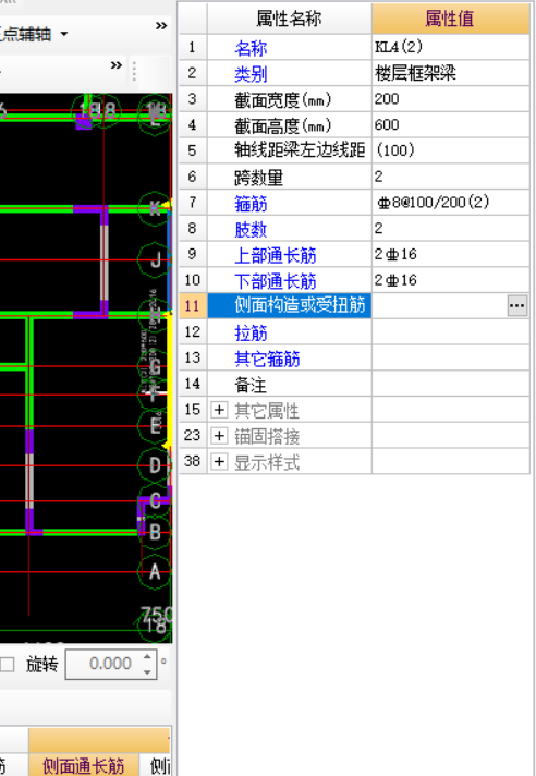

  • 請教各位師傅,上述提到的梁側面鋼筋添加C12這個具體添加幾根鋼筋拉筋需要添加幾根
    梁側面拉筋答疑解惑

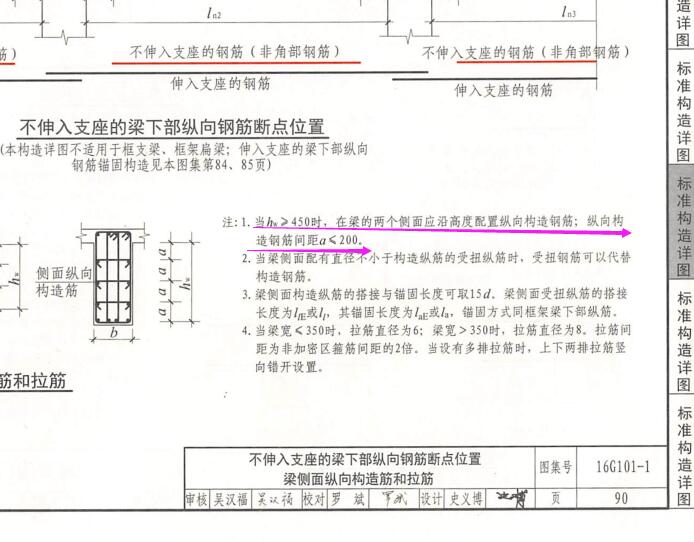

  • 這樣圖集規定側面筋是間距不大于200的,你輸入c12-200就可以了
