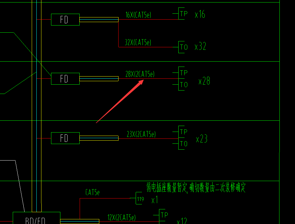

  • 弱電系統里這是什么意思?
    箭頭所指 弱電系統
  • 從這段橋架出去28*2個回路,一個回路接一個TP,一共28個TP,一個回路接一個TO,一共28個TO。應該是這樣的,你再對照對照平米圖。
    2018-08-27 10:55:29
  • Cat5e是你線的型號,系統圖上連了2個插座TP、TO所以是(2*Cat5e),FD箱連了23套這樣的回路,所以是23*(2*Cat5e)
    2018-08-27 10:57:42
  • Cat5e是你線的型號,系統圖上連了2個插座TP、TO所以是(2*Cat5e),FD箱連了28套這樣的回路,所以是28*(2*Cat5e)
    2018-08-27 10:58:17
  • 有28個信息插座和28個電話插座,需要配28*2根網線。
