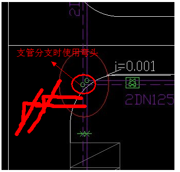

  • 室外采暖圖中這是什么意思
    室外采暖圖中這是什么意思
    室外

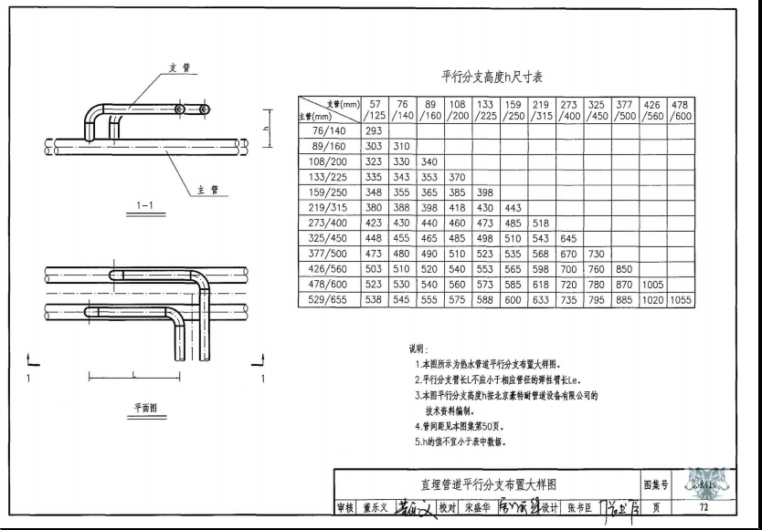

    室外采暖圖中這是管道分支不能直接垂直轉彎,必須有一定的水平段,具體你可以看看05R401圖集

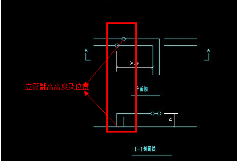

  • 兩個圓圈是兩個向下的彎頭,與供回水主管是三通連接,彎頭安裝在直管上,主管和直管的高差可以查找立面圖或剖視詳圖。
    2013-12-01 10:00:38
  • 室外采暖圖中這是什么意思,指支管與主管的接頭位置,接頭位置距主管轉彎留一定的距離,施工時處理,不影響預算。
