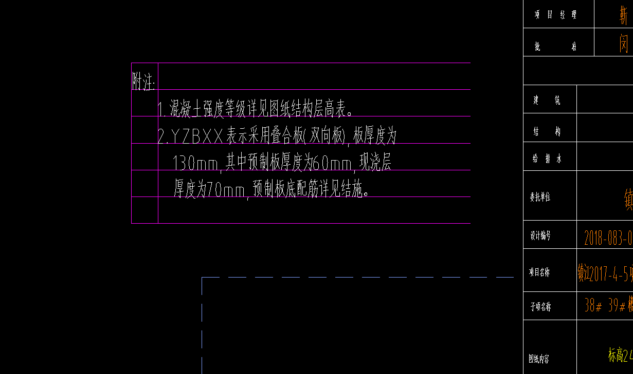

    疊合板在繪制的時候是整體畫?還是分開畫?使用現(xiàn)澆板畫還是用預(yù)制板畫?在套定額的時候是不是要分開套定額?預(yù)制板
  • 這是一層預(yù)制板+一層現(xiàn)澆層。
    畫預(yù)制板后,再布置現(xiàn)澆板恐怕會重疊布置不上,現(xiàn)編的現(xiàn)澆層用自定義面定義布置或者用混凝土墊層處理一下吧。

  • 就是雙層板預(yù)制板+現(xiàn)澆板,按板定義,設(shè)置好各板的標(biāo)高
