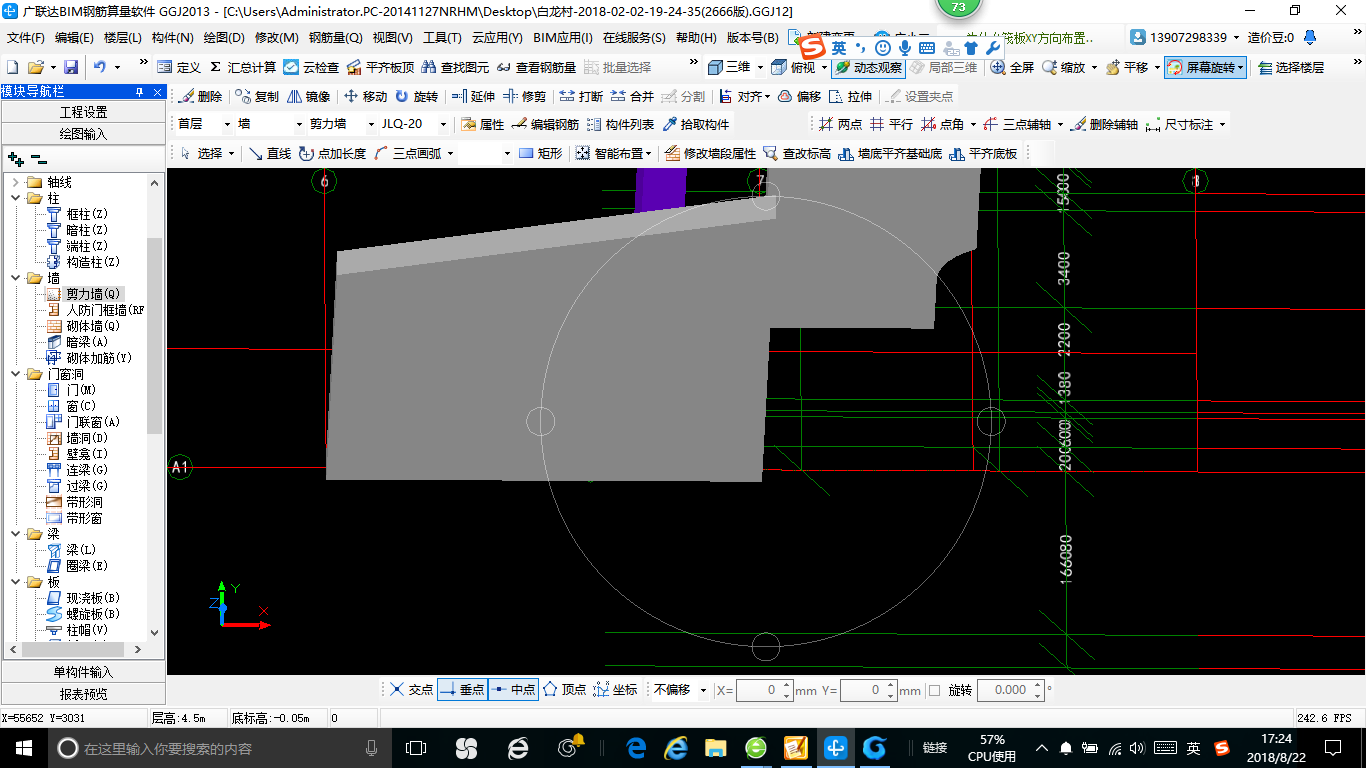

    廣聯達梯形墻怎樣畫?謝謝指導!
    補充問題:你好,墻的立面是梯形的。下面小,上面大。一邊是直的,一邊是斜的。謝謝指導

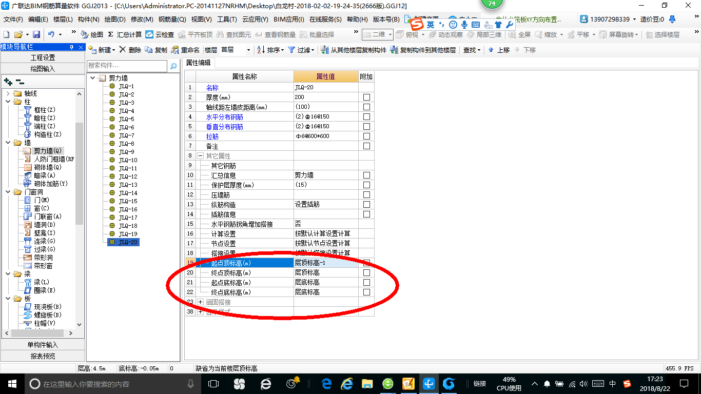

  • 你好:設置剪力墻的起點,終點頂標高不同。立面廣聯達

  • 你好,這個原來的軟件是繪制不了的,好像現在GTJ2018的新版本是可以繪制的。你可以用新軟件試試。

  • 可以利用異形墻洞扣減掉部分墻體,如圖答疑解惑
