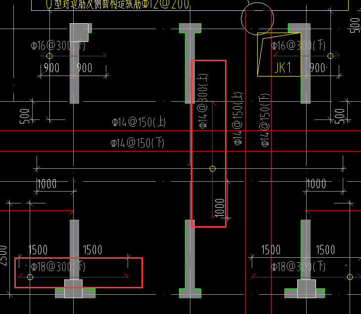

    請大神賜教,廣聯(lián)達鋼筋算量軟件中,筏板有附加底筋 附加上部鋼筋怎么設(shè)置算量
  • 使用筏板負筋來定義。
    2018-08-21 09:38:35
  • 用筏板受力筋定義,繪制時用自定義范圍布置即可。
    2018-08-21 09:43:03

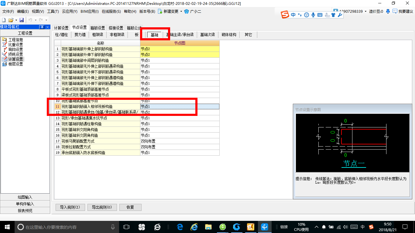

  • 你好:附加筏板底筋用筏板負筋定義,直線繪制,附加板面鋼筋,定義筏板受力筋,自定義范圍布置,注意在節(jié)點設(shè)置中修改修改節(jié)點。上部
