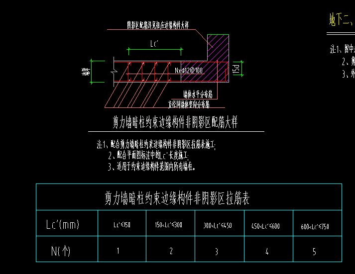

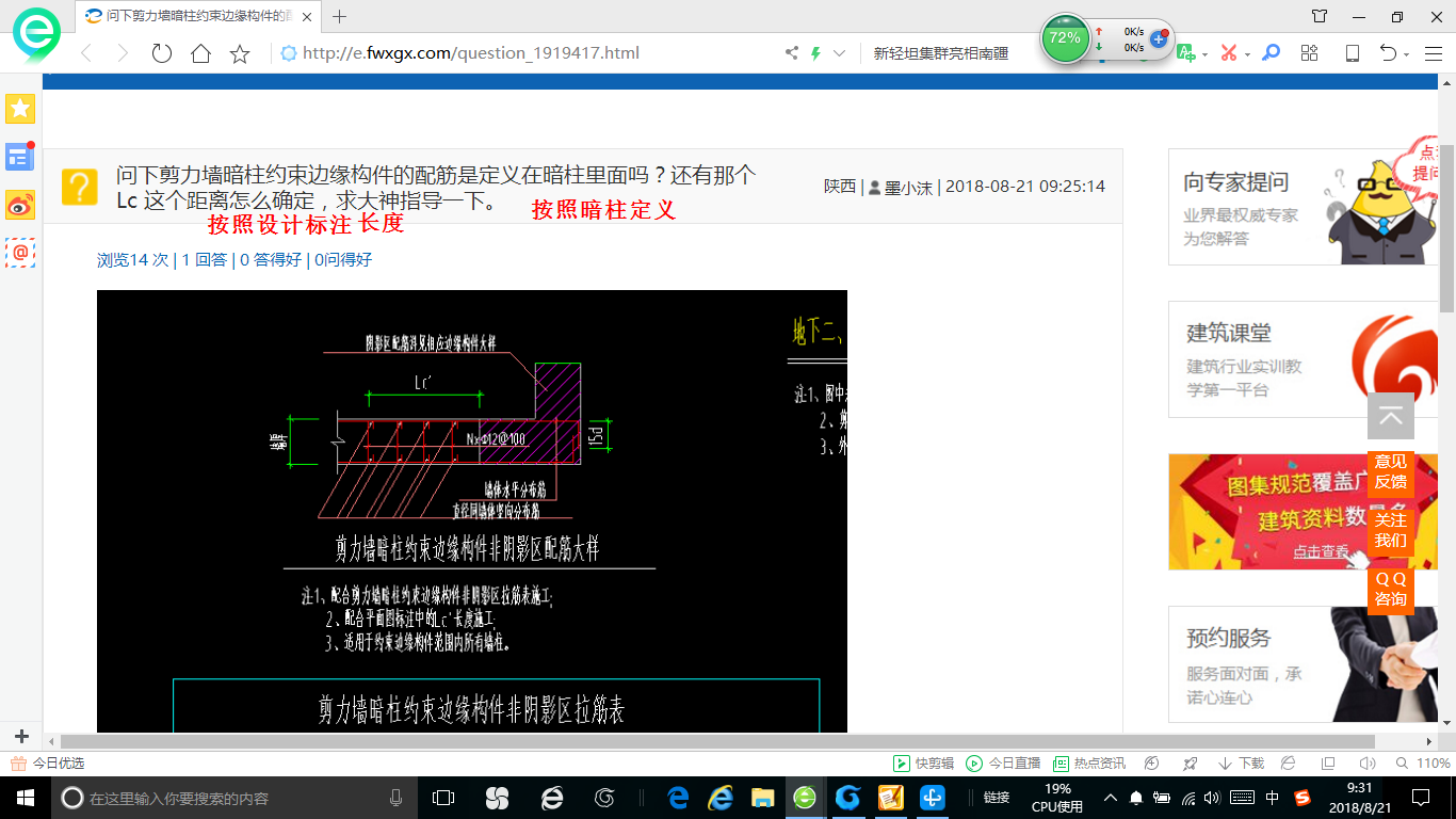

  • 問下剪力墻暗柱約束邊緣構件的配筋是定義在暗柱里面嗎?還有那個Lc 這個距離怎么確定,求大神指導一下。
    約束邊緣構件

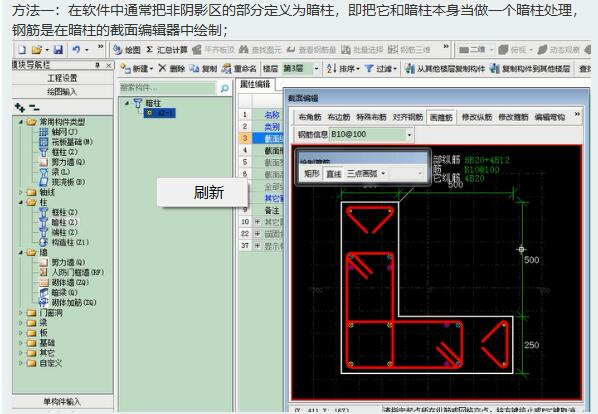

    補充問題:你好,我就是拿暗柱畫了,但那個圖中的N是設置在哪里的。
  • 按暗柱設置

  • 你好:見附圖剪力墻答疑解惑廣聯達服務新干線
    2018-08-21 09:31:39
  • 你好,這個約束部位和暗柱當作一個整體進行定義和繪制。至于那個長度,你看圖紙設計或者平法的規定。看圖建筑行業快速問答平臺-答疑解惑約束邊緣構件
