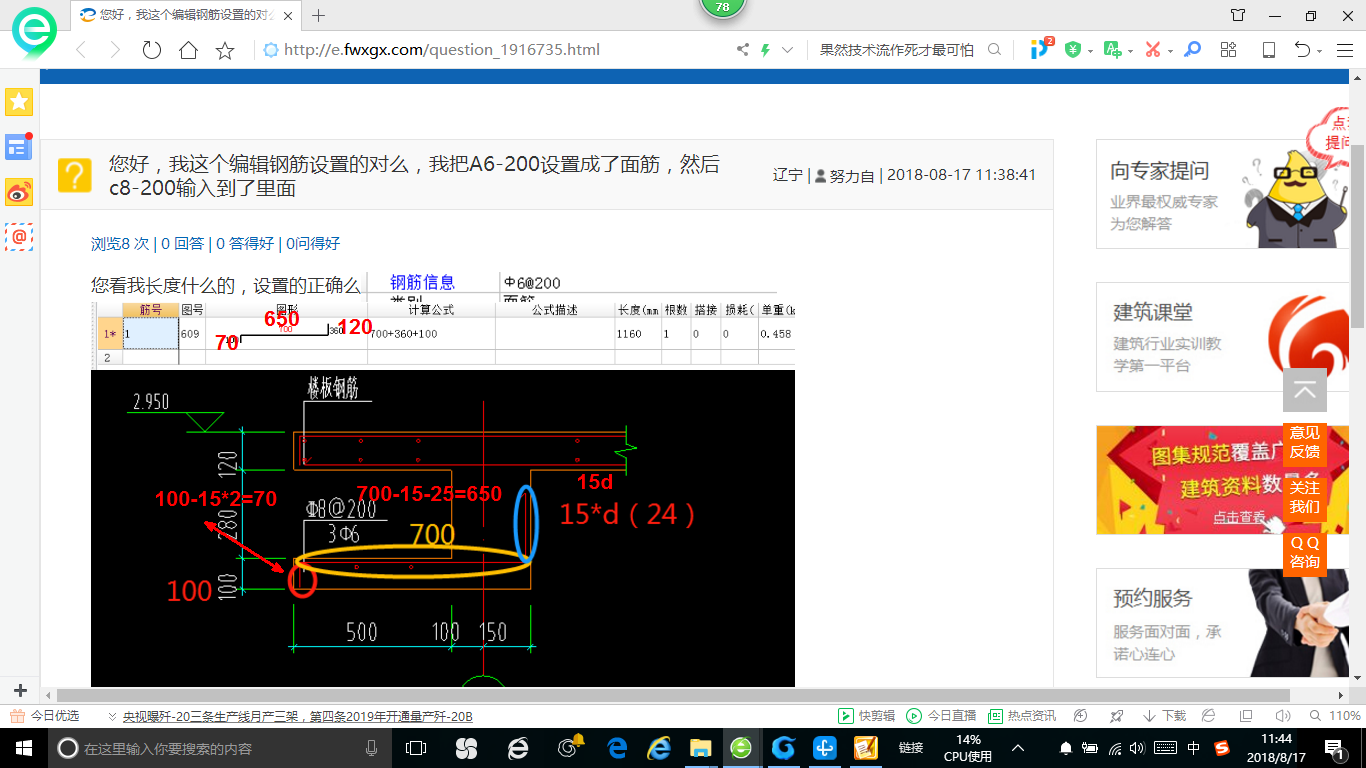

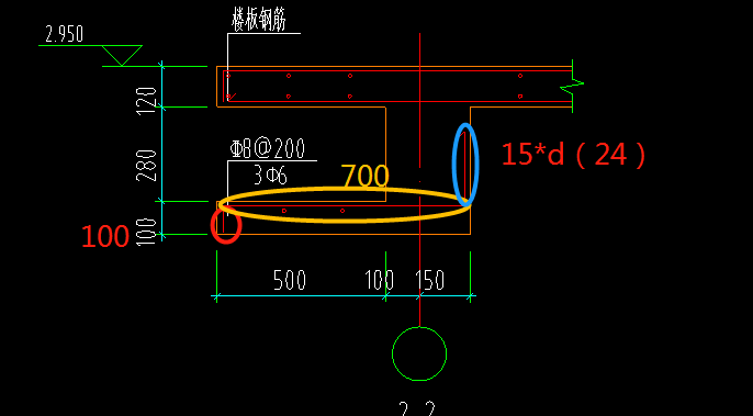

  • 您好,我這個編輯鋼筋設置的對么,我把A6-200設置成了面筋,然后c8-200輸入到了里面
    您看我長度什么的,設置的正確么編輯鋼筋面筋答疑解惑

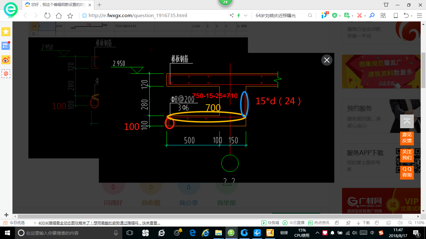

    你好:需要減去保護層厚度的。廣聯達服務新干線
    建筑行業快速問答平臺-答疑解惑
    2018-08-17 11:45:56
  • 同學,100那扣掉兩個保護層的厚度。如果有什么疑問可以隨時加我Q2084737511
