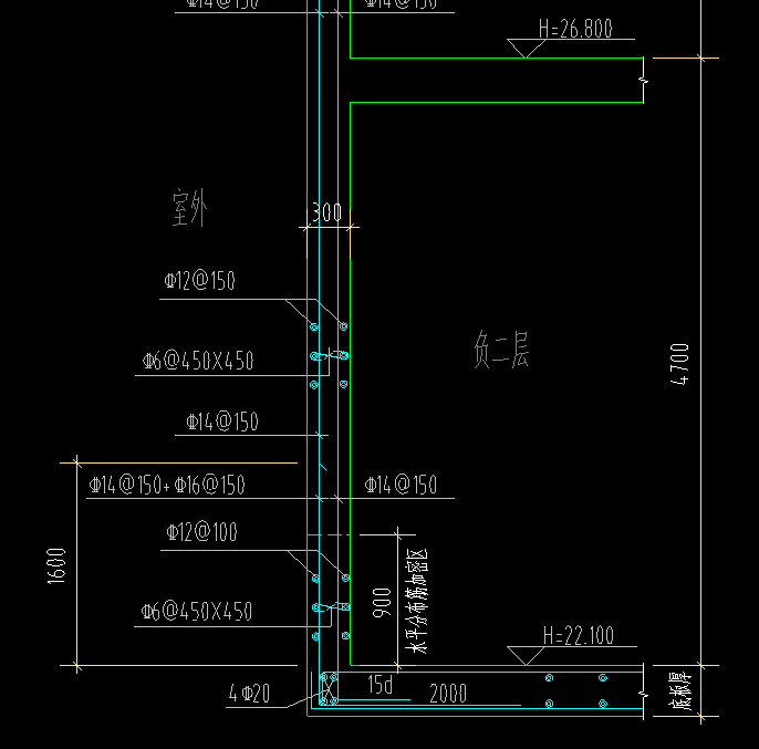

  • 請問專家這個墻的水平筋跟垂直鋼筋在軟件中怎么輸入
    水平筋
  • 豎直方向:(1)C14/C16@150+(1)C14@150
    剪力墻鋼筋的輸入方式如下:
    水平鋼筋
    格式1:【(排數)<級別><直徑><間距>[布置范圍]】;
    1、常規格式:(2)B12@100
    2、左右側不同配筋形式:(1)B14@100+(1)B12@100;
    3、每排鋼筋中有多種鋼筋信息但配筋間距相同:(1)B12/(1)B14@100+(1)B12/B10@100;計算時按插空放置的方式排列,第二種鋼筋信息距邊的距離為起步距離加上1/2間距;
    4、每排鋼筋中有多種鋼筋信息且各種配筋間距不同:(1)B12@200/(1)B14@100+(1)B12@100/B10@200;計算時第一種鋼筋信息距邊一個起步距離,第二種鋼筋信息距邊的距離為起步距離加上本鋼筋信息1/2間距;
    5、每排各種配筋信息的布置范圍由設計指定:(1)B12@100[1500]/(1)B14@100[1300]+(1)B12@100[1500]/(1)B14@100[1300]
    說明
    1
    、排數沒有輸入時默認為2;不同排數的鋼筋信息用“+”連接;當用“+”連接時則表示水平鋼筋從左側到右側的順序布置。
    2、同排存在不同的鋼筋信息用“/”隔開;此時當間距后面帶“[],且括號內必須輸入數值,則表示鋼筋信息從下之上依次布置,括號內的數值表示該水平筋布置的范圍高度;
    3、加號之間輸入了不同的排數時,取第一個鋼筋信息的排數信息;
    垂直鋼筋
    格式1:【*】【(排數)<級別><直徑><間距>
    1、常規格式:(2)B12@100; 或*(1)B12@200+(1)B14@200;輸入“*”時表示該排垂直筋在本層錨固計算,未輸入“*”時表示該排縱筋連續伸入上層。
    說明
    1
    、排數沒有輸入時默認為2;不同排數的鋼筋信息用“+”連接;當用“+”連接時則表示垂直鋼筋從左側到右側的順序布置。
    拉筋
    格式1<級別><直徑><水平間距><*><豎向間距>;
    例如:A6-600*600
    格式2<數量><級別><直徑>
