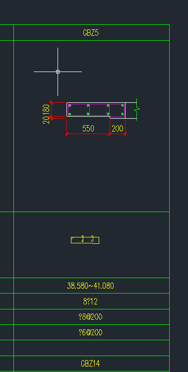

  • 廣聯達鋼筋算量這種暗柱鋼筋要怎么畫?有個斜的鋼筋。
    這種有斜線的鋼筋具體要怎么畫?廣聯達好像只能話直線的
    暗柱鋼筋

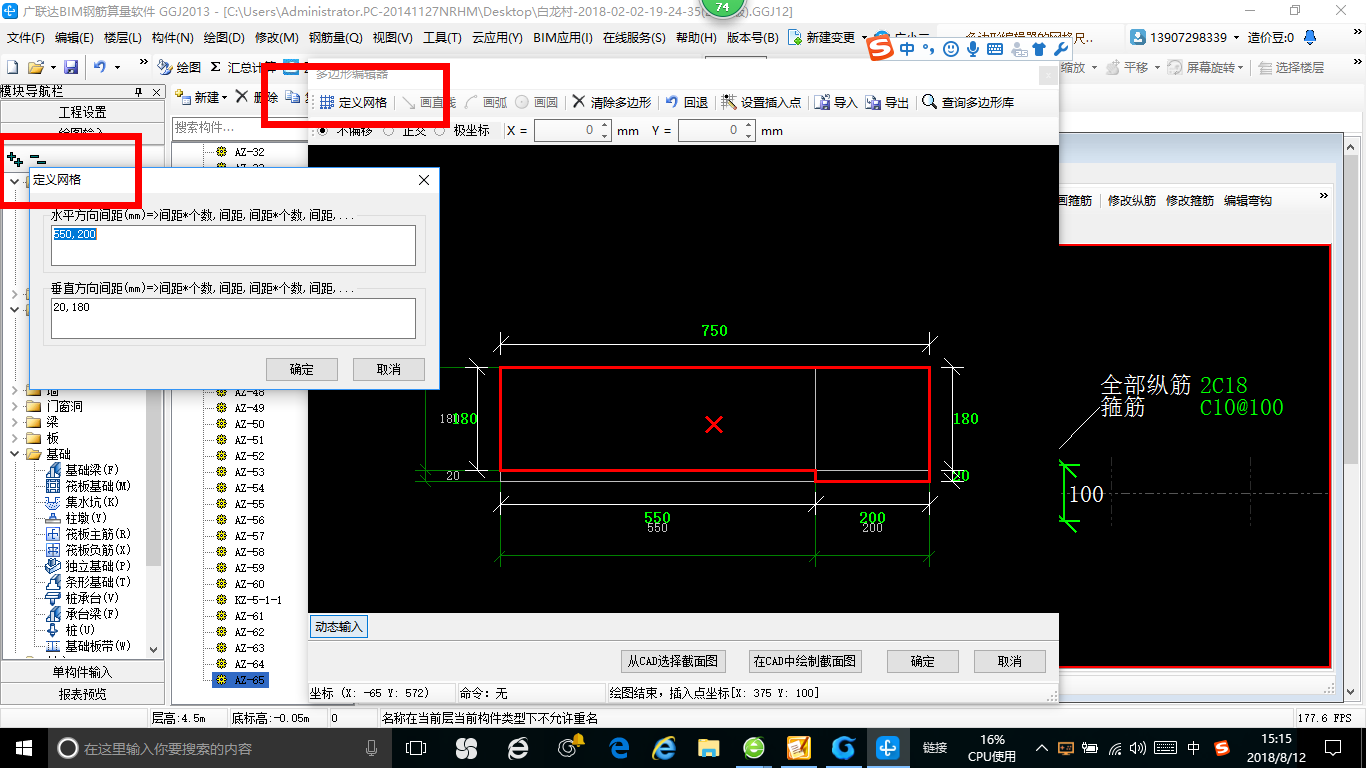

    你好:新建異形暗柱,按照圖紙定義網格,繪制截面完成后,按照圖紙輸入縱筋和繪制箍筋。箍筋用直線繪制。斜線答疑解惑
    2018-08-12 15:20:36
  • 忽略就可以,對工程量影響很小的
