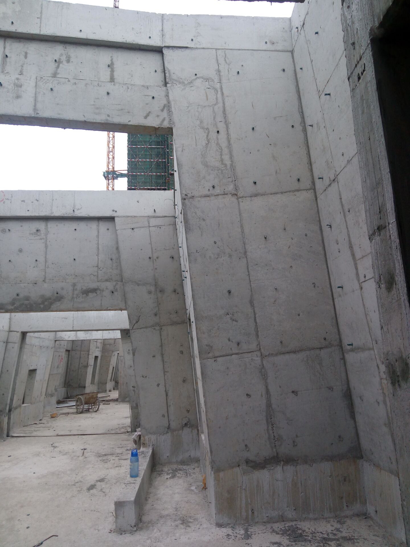

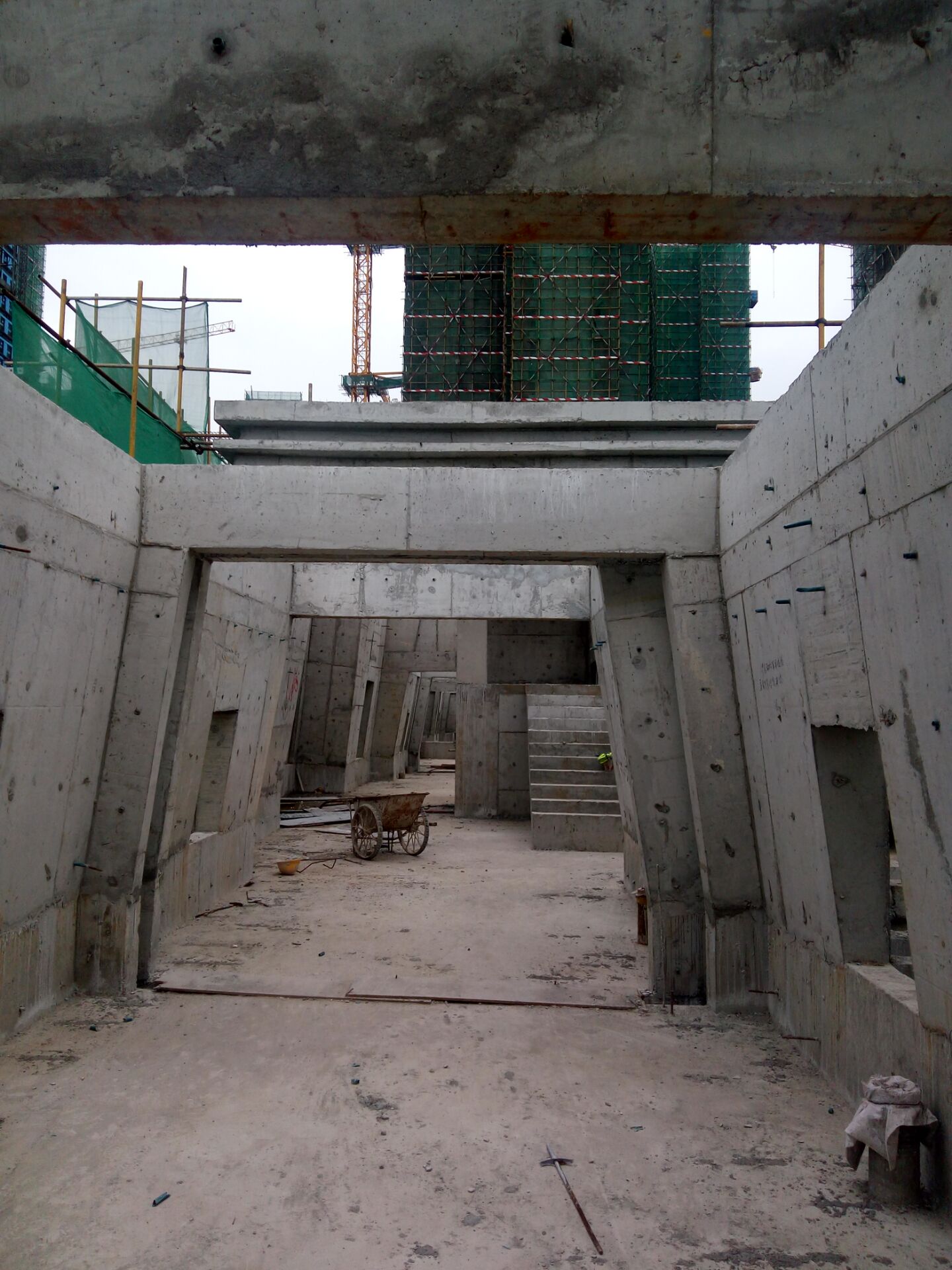

  • 請問廣聯達GGJ鋼筋算量里,斜柱與斜墻怎么處理。
    請問廣聯達GGJ鋼筋算量,洋房屋頂里斜柱與斜墻是如何進行處理的?
    鋼筋抽樣目前還無法定義斜柱,這種情況可以在定義好,并經過匯總計算后,在編輯鋼筋中調整縱筋長度和箍筋數量,調整完后點工具欄上“鎖定”,這重新計算時,才能夠保存住調整內容,就可以按調整的信息計算鋼筋量。
