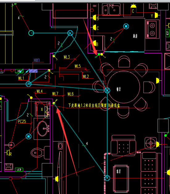

  • 照明系統燈具開關問題
    如圖箭頭所標,為什么那里要用三聯開關,另一個也是二聯開關?
    三聯那個是不是可以控制餐廳客廳和門口的那盞燈,餐廳二聯那個也是可以控制客廳或門口其中一個?
    補充問題: 箭頭
  • 你好。你截得圖紙是局部的,沒法準確判斷。
    不要過度的迷信設計,設計畫錯的情況也是很多的。有相互矛盾的地反復可以問問設計,問問甲方,問問現場。
    你說的應該不對。單聯單控開關都是單獨控制的,你說的情況應該用雙控開關。
    綜合以上信息分析,設計畫錯的可能性較大。算量時,你自己分析一下,按合理的開關配置計算吧。。結算時,去現場核對。
