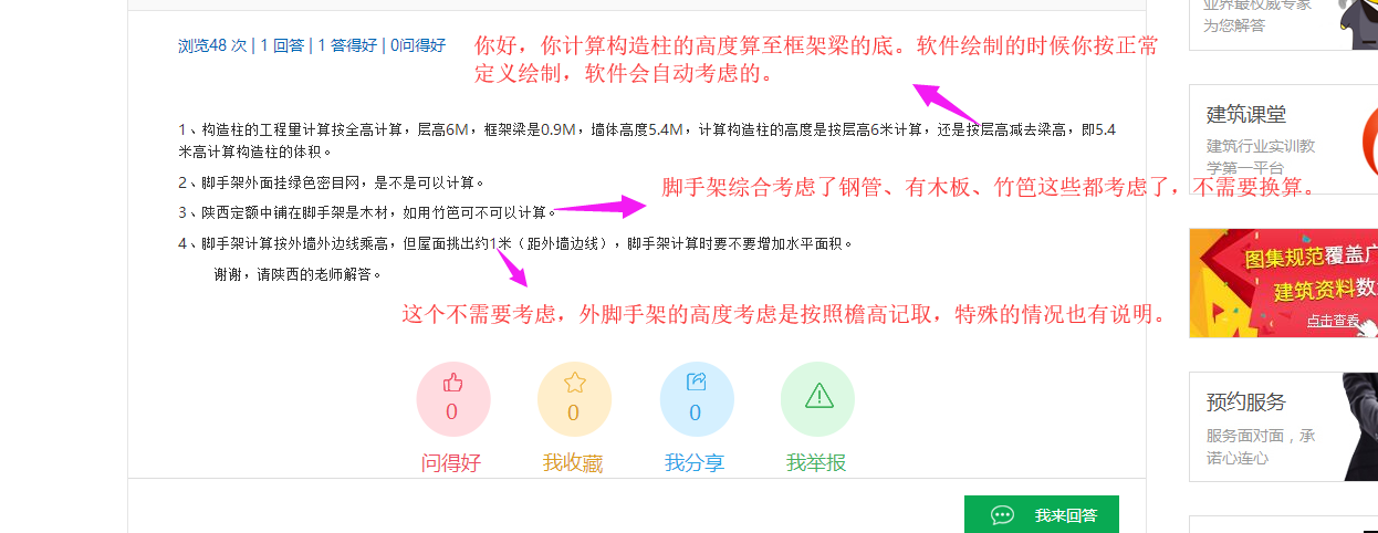

    1、構(gòu)造柱的工程量計(jì)算按全高計(jì)算,層高6M,框架梁是0.9M,墻體高度5.4M,計(jì)算構(gòu)造柱的高度是按層高6米計(jì)算,還是按層高減去梁高,即5.4米高計(jì)算構(gòu)造柱的體積。
    2、腳手架外面掛綠色密目網(wǎng),是不是可以計(jì)算。
    3、陜西定額中鋪在腳手架是木材,如用竹笆可不可以計(jì)算。
    4、腳手架計(jì)算按外墻外邊線乘高,但屋面挑出約1米(距外墻邊線),腳手架計(jì)算時(shí)要不要增加水平面積。
            謝謝,請(qǐng)陜西的老師解答。

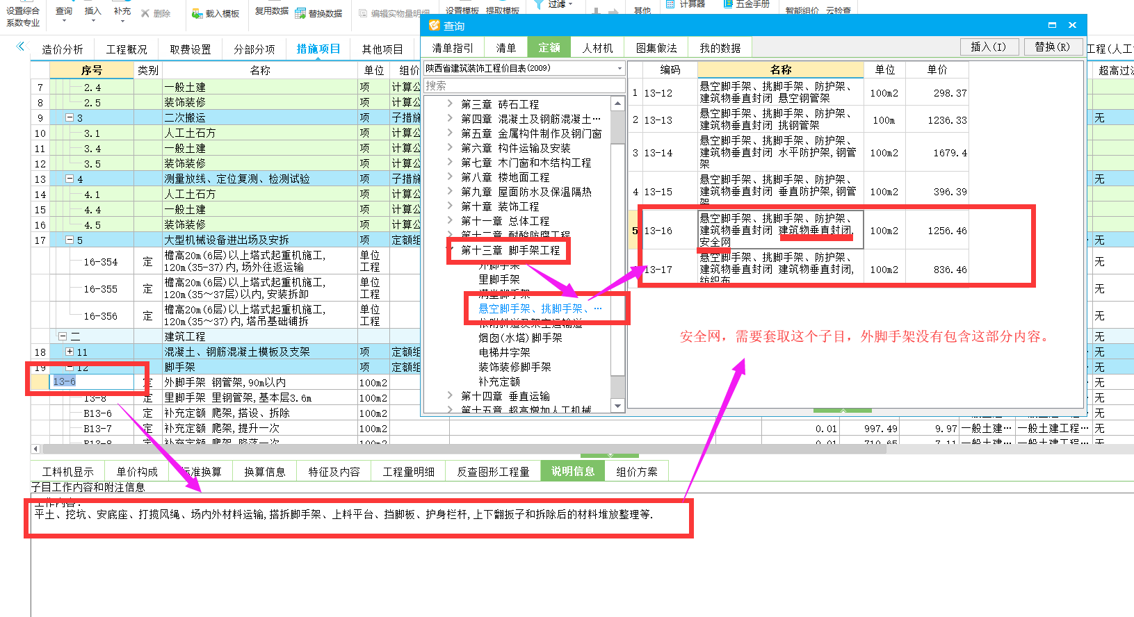

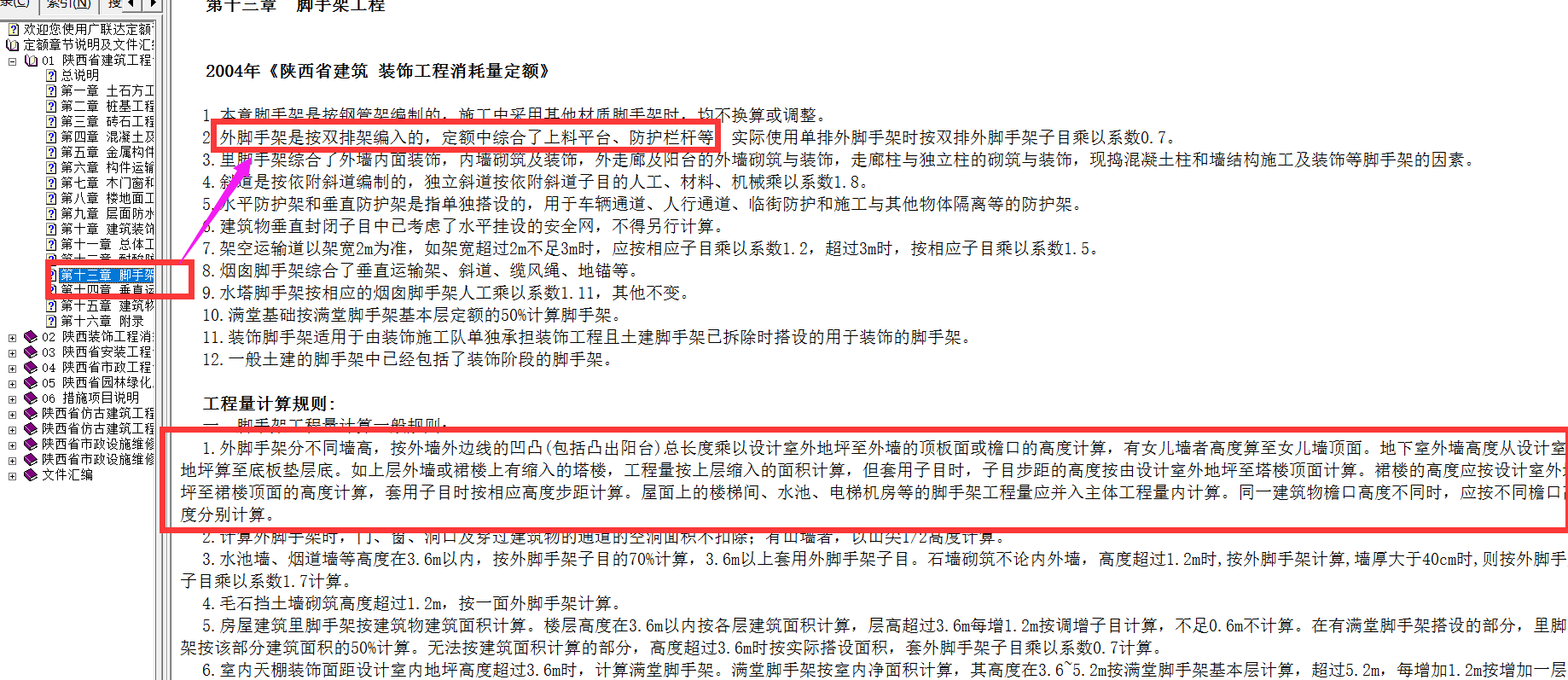

  • 1、構(gòu)造柱的體積計(jì)算是計(jì)算到框架梁的梁底。但建模定義時(shí)不需要設(shè)置標(biāo)高、高度,軟件會(huì)自動(dòng)扣減計(jì)算的。
    2、加收加的密目網(wǎng)不能再單獨(dú)計(jì)算了。
    3、陜西的腳手架是綜合測定的,不做換算。
    4、不增加面積。
