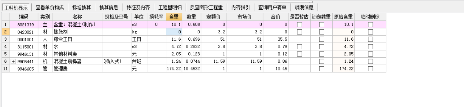

  • 請問各位老師,計價軟件里面怎么補充材料
    請問各位老師,例如平時我們后澆帶的混凝土都是會添加膨脹劑的,那這個膨脹劑在計價軟件里面怎么去添加,假如膨脹劑添加的比是3%,請問我應該怎么去設置才正確后澆帶
    首先要按配合比中水泥用量的3%計算出膨脹劑的數量,然后添加材料處理。
