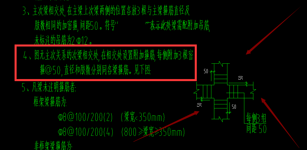

  • 無(wú)主次梁關(guān)系的在相交處都要加附加箍筋這個(gè)我在軟件里怎么辦呢
    次梁
我來(lái)答 收藏  舉報(bào)

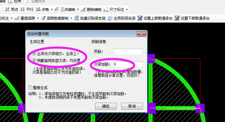

    可以在自動(dòng)生成吊筋的時(shí)候,如圖設(shè)置
    附加箍筋

  • 你好:最簡(jiǎn)單的方法 是在梁的原位標(biāo)注里輸入次梁的寬度后,輸入次梁的附加箍筋。也可以在自動(dòng)生成吊筋處選擇相同截面的梁都附加箍筋
    2018-08-08 21:52:55
