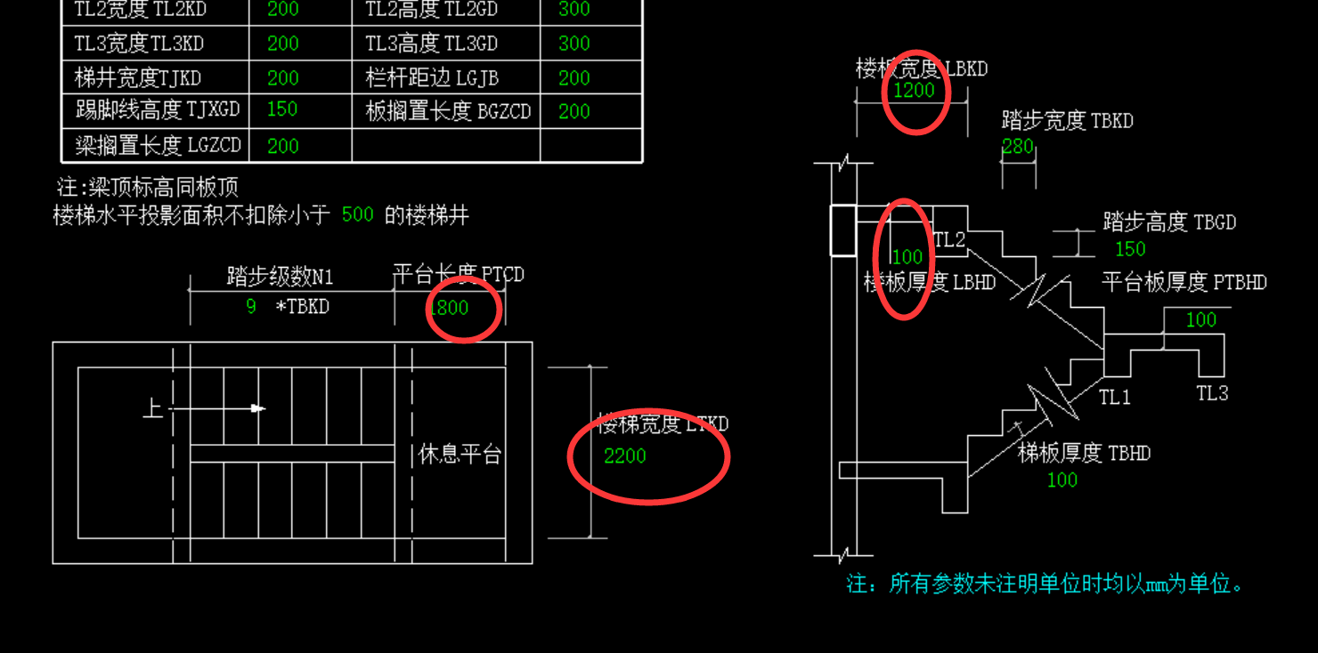

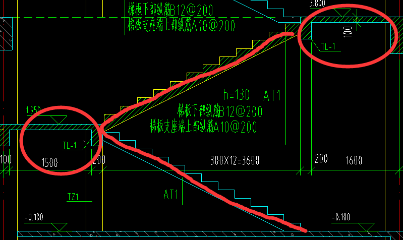

       鋼筋里畫了樓梯的PTB 板和TL 在圖形里畫樓梯時,是不是不用畫呢?

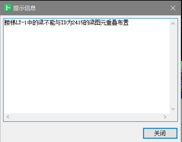

       如果需要畫的話,系統(tǒng)一直提示我樓梯梁與TL不能重復(fù)這個證明解決呢?
    樓梯梁梯梁答疑解惑
    鋼筋里畫了樓梯的PTB 板和TL 在圖形里畫樓梯時,需要將鋼筋里面單獨繪制的PTB和TL,都刪除掉,這樣才可以繪制圖形算量里面的樓梯。
