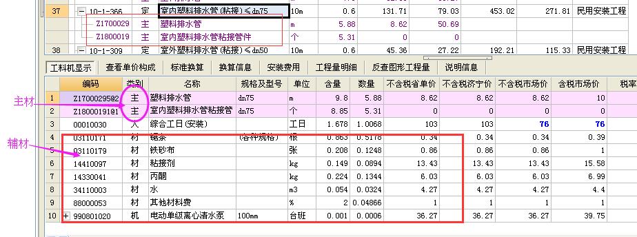

    最近工作讓詢價(jià),但是并不是所有的材料的都需要詢價(jià),其中輔材料;輔材料怎么區(qū)分總是費(fèi)半天時(shí)間最后詢的是輔材料,聽同事說(shuō)定額里面的材料就是輔材料,定額里面的材料都是自動(dòng)定的價(jià)錢。同事說(shuō)的這個(gè)不懂前可以解釋下;或者用您自己的方法給我解釋下通俗易懂或者舉例子。謝謝
    補(bǔ)充問題:我做的是土建,有的一些不會(huì)標(biāo)注“主”"輔"顯示的就是“材”這個(gè)需要自己去區(qū)分的

  • 這樣說(shuō)的主輔材料就是安裝項(xiàng)目的材料吧,安裝套完定額輸入工程量確定之后彈出的叫你輸入材料價(jià)格的就是主材,其他的就是輔材了,比如套用管道安裝的子目會(huì)彈出一個(gè)管材規(guī)格及管件價(jià)格叫你輸入,這樣的管材及管件就是屬于主材,也可以直接查看材料表,標(biāo)注為主的就是主材,標(biāo)注為材的就是輔材
