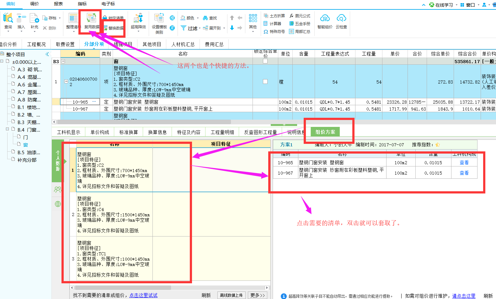

        一個項目工程,里邊有好幾棟樓,清單項目類似,能不能不用一個一個的復制相同清單的組價,一次自動復用同名稱清單項的組價
    你好,有這個功能的,你還可以保存組價方案,然后在別的單位工程的時候使用的。歷史數據

  • 答:當然可以的。
