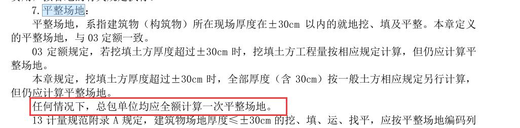

  • 場地平整費用是建設單位必須支付的費用嗎?
    1.如果施工現場條件不具備場地平整,建設單位也未進行場地平整,施工單位直接挖土方,場地平整費用施工單位能單獨要嗎?
    2.還是場地平整費用是強制性的?
  • 1.如果施工現場條件不具備場地平整,建設單位也未進行場地平整,施工單位直接挖土方,場地平整費用施工單位能單獨要嗎?
    ——:直接挖圖也是要計算場平的
    2.還是場地平整費用是強制性的?
    ——:您現場放線等,不需要抄平掛線嗎
    挖土方
    2018-07-29 15:13:02
  • 答:建設單位,負責三通一平。施工方,0.30米內高低的平整,是場地平整。建設方達不到要求,投標時,可以另計。二、不是強制,是通常的做法。
