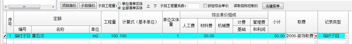

    真石漆外墻施工,項目經理考察的價格是:成活價50元/m2。。

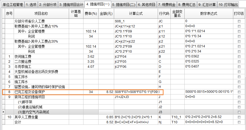

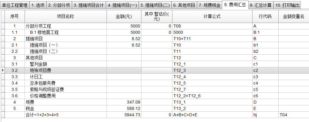

    我暫時按照臨時子目計入的,匯總計算計取了措施費中的已完工程及設備保護費和規費稅金,如圖。
    請問我這樣計算出來的造價對嗎:不對的話我應該如何在計價軟件中計取費用?謝謝大家。
  • 你補充一項定額,按50元直接補充,然后看一下局部匯總,計取了什么費用,總比例是多少,然后反除一下價格是多少,比如如果你取完費是60,這樣,你就用60/50=1.2,再用50/1.2=41.67,把41.67做為定額價補充進去,成活價基本上就是50了
