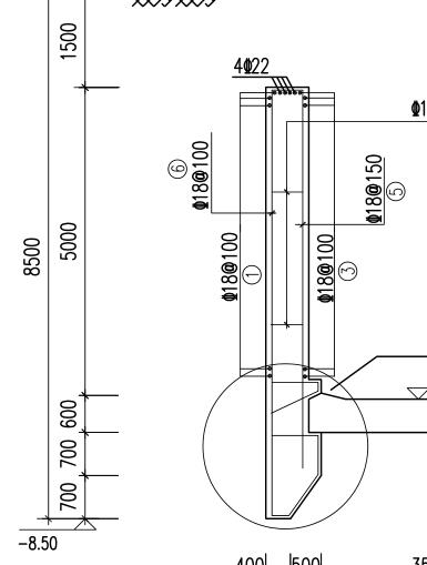

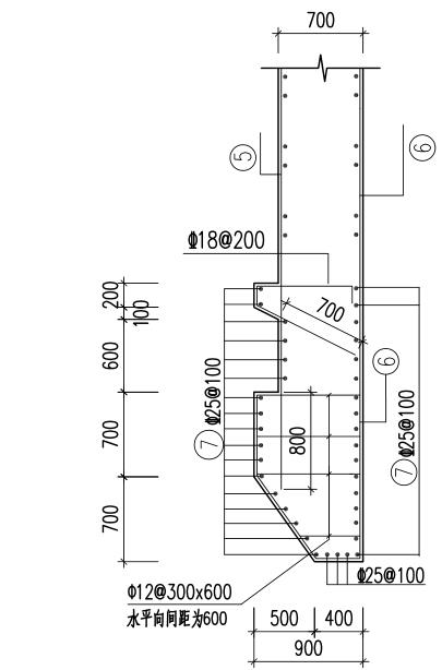

    請問這種沉井鋼筋怎么算呢?墻都畫不出來。。。請教各位。。
    刃腳和井壁分開畫,但是井壁的鋼筋深入到刃腳里面,而且我用異形梁畫刃腳后,異形鋼筋怎么加入?拉筋的豎向間距也不能設置。求解
    異形梁豎向

  • 用異形的剪力墻畫一下吧。
    2018-07-23 21:44:49
  • 但是,貌似ggj2013沒有辦法新建異形剪力墻這個構建呀。。
    2018-07-23 21:51:21

  • 這個墻好建模,鋼筋沒辦法用墻鋼筋輸入
