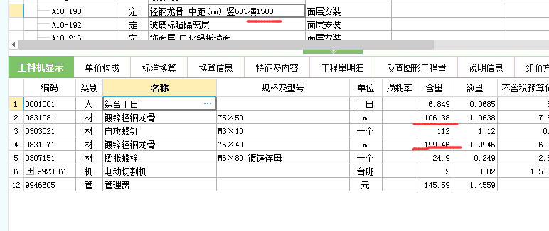

  • (廣東)老師,請(qǐng)問這個(gè)龍骨的含量需要換算嗎

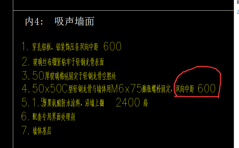

    圖紙要求是雙向中距600,定額橫1500的中距,含量怎么計(jì)算龍骨換算

  •    需要換算,按100平米算長度*損耗率
    2018-07-21 17:52:24
  • 按道理是需要換算   但算換系數(shù)沒法確定
    2018-07-21 17:52:50
  • 圖紙要求是雙向中距600是穿孔鋁自帶的專用龍骨,不用換算。
    2018-07-21 17:53:49
