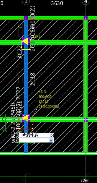

  • 圖中的梁不是一跨兩端懸挑么?
    我該怎么改?去掉構造柱?原位標注構造柱

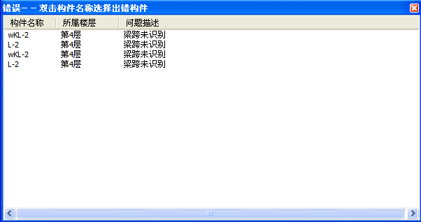

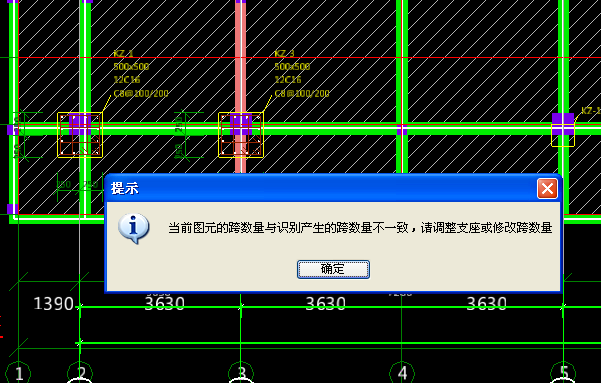

    補充問題:圖一是點原位標注后出現(xiàn)的情況 , 現(xiàn)在補充的圖 是點擊匯總計算后的情況答疑解惑

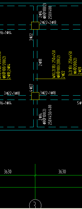

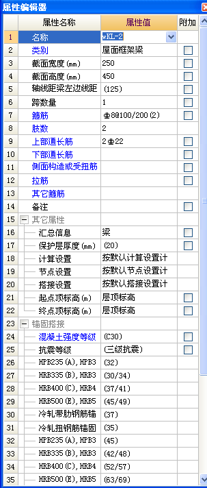

    補充問題:CAD圖紙 以及 梁的屬性廣聯(lián)達服務新干線建筑行業(yè)快速問答平臺-答疑解惑
  • 不用去掉構造柱呀,刪除支座就行了。
    第2張圖就是正確的。

  • 上圖和下圖不是一條梁啊,這樣沒法核對的
    2018-07-21 16:44:59
  • 看看您梁設計要求的屬性
    看看設計給出的梁跨信息是幾跨
    您這里看上去應該是一跨兩端懸挑
    但是提示與設計不符
    那就是設計要求的不是WKL-2(1B)
