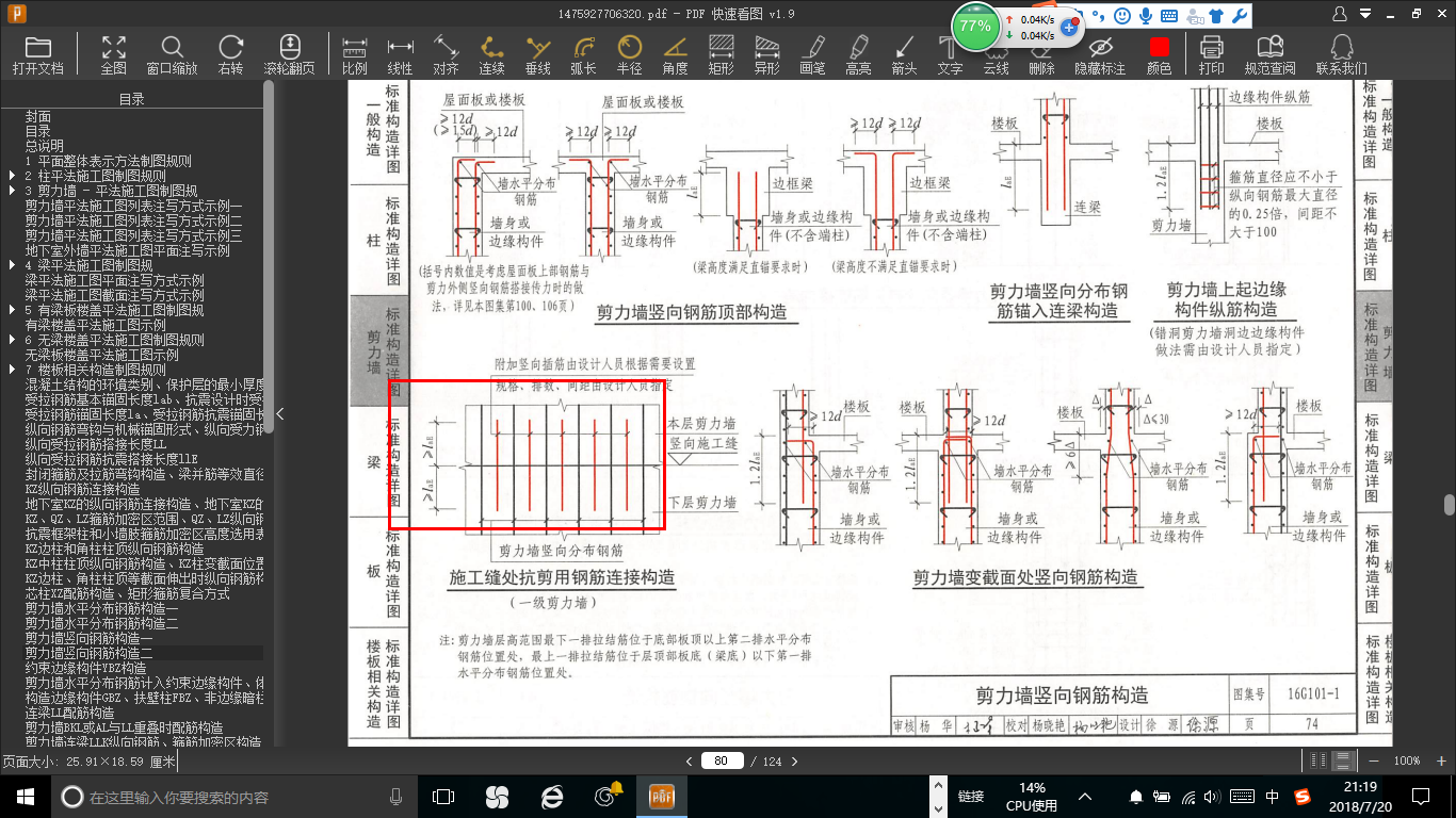

剪力墻水平筋與暗柱箍筋交錯布置
剪力墻的水平筋是c8@200,暗柱大樣的箍筋有C8@100,c8@200兩種。我是這樣想的,YBZ1 X方向箍筋按照C8@100布置,與剪力墻水平筋交錯布置的地方,大樣中的箍筋按照C8@200布置,然后再在其他鋼筋中布置2C8@200,不知道這樣做對不對?GBZ1這種箍筋間距與剪力墻水平鋼筋一致,不清楚怎么布置好?正確的做法是怎樣的呢?還請各位老師詳細解答(好像沒有追問這個功能了),謝謝!!!
