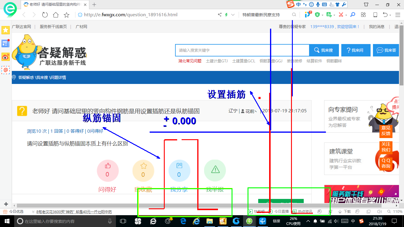

  • 老師好 請問基礎(chǔ)層里的豎向構(gòu)件鋼筋是用設(shè)置插筋還是縱筋錨固
    請問設(shè)置插筋與縱筋錨固本質(zhì)上有什么區(qū)別
  • 答;看垂直構(gòu)件是不是單在基礎(chǔ)層有,上一層同一位置沒有,則選擇縱筋錨固,不再往上層了。如果同一位置上層有這一構(gòu)件,選擇插筋。
    2018-07-19 21:29:48
  • 你好:縱向錨固是在本層內(nèi)錨固,設(shè)置插筋就是縱筋是向上延伸的。設(shè)置插筋
