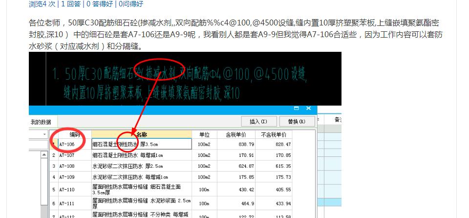

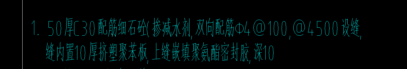

    各位老師,50厚C30配筋細(xì)石砼(摻減水劑,,雙向配筋%%c4@100,@4500設(shè)縫,縫內(nèi)置10厚擠塑聚苯板,上縫嵌填聚氨酯密封膠,深10) 中的細(xì)石砼是套A7-106還是A9-9呢,我看別人都是套A9-9但我覺得A7-106合適些,因?yàn)楣ぷ鲀?nèi)容可以套防水砂漿(對(duì)應(yīng)減水劑)和分隔縫。擠塑聚苯板苯板答疑解惑

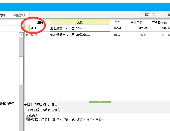

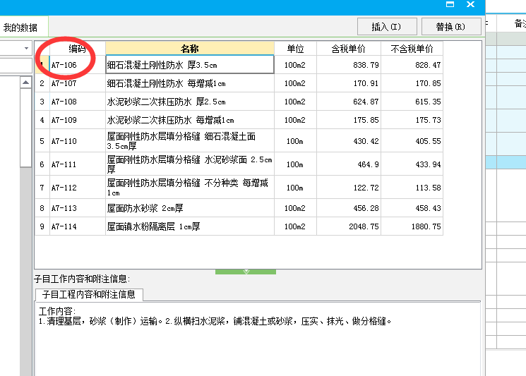

    答;A9-9是找平層,不符合設(shè)計(jì)要求。A7-106是剛性防水,符合設(shè)計(jì)要求。(廣東)

  • 這樣理解,A7-106歸屬于“屋面及防水工程”中的“屋面剛性層”;A9-9歸屬于“樓地面工程”
