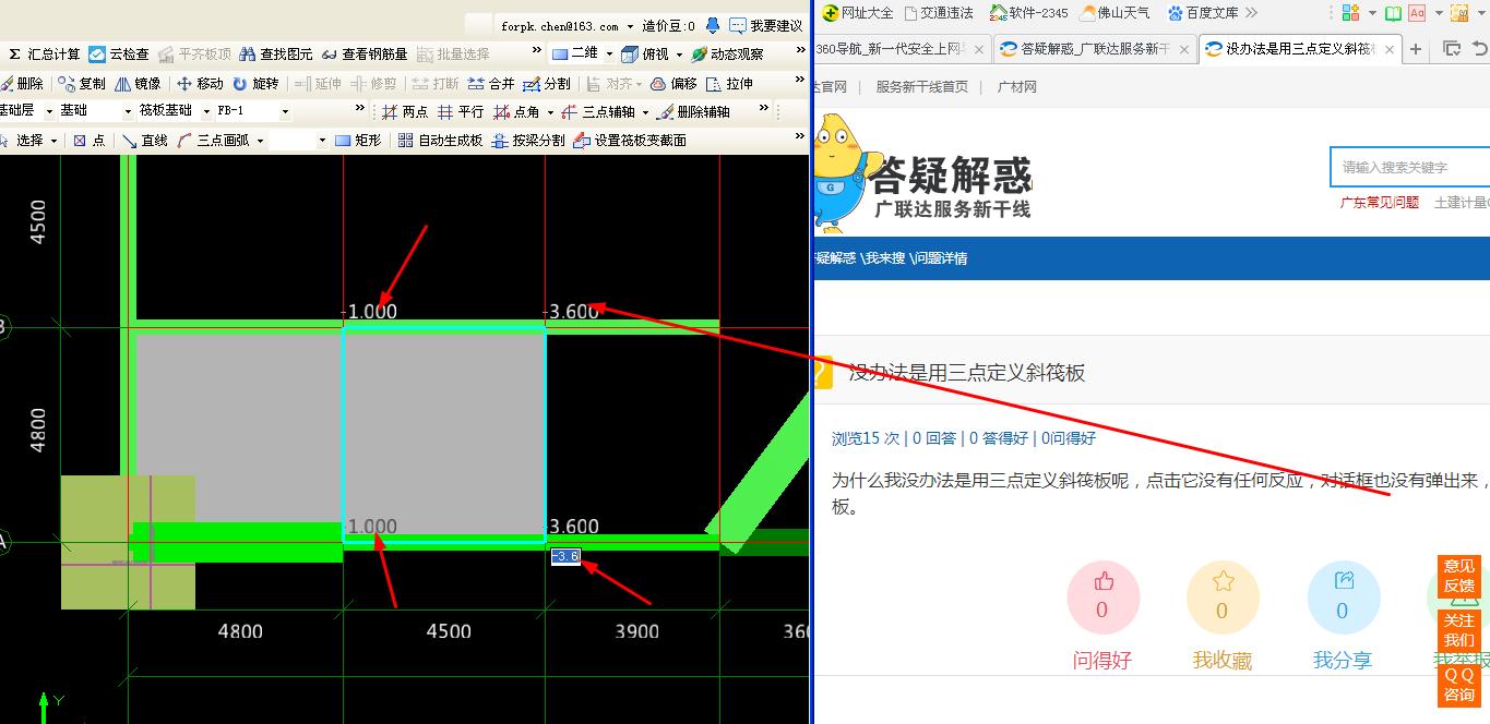

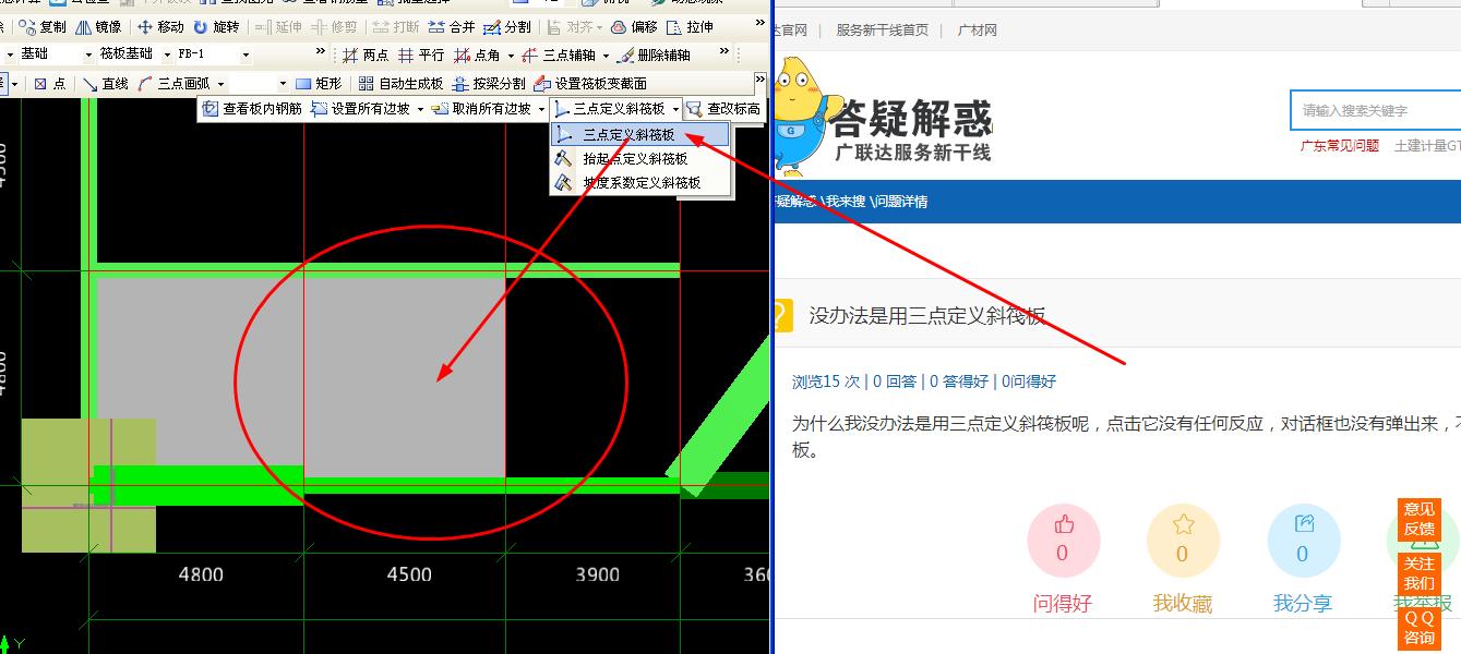

    為什么我沒辦法是用三點定義斜筏板呢,點擊它沒有任何反應,對話框也沒有彈出來,不知道怎么使用這個三點定義斜筏板。
  • 答;啟動功能鍵,選擇某一筏板,立即出現標高,修改三個標高,右鍵結束即可。沒有對話框的。

  • 點擊三點定義斜筏板——選擇筏板——輸入筏板角點標高

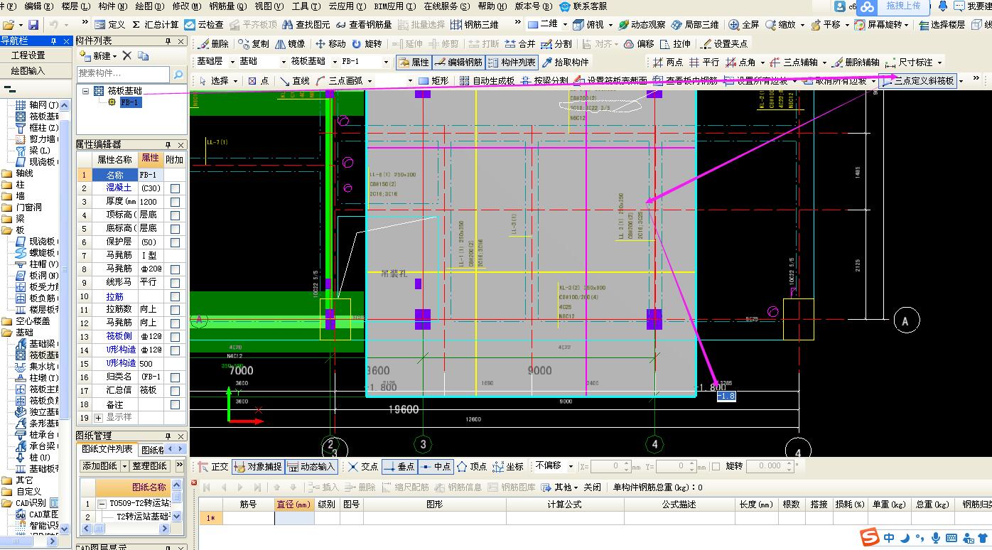

  •     【第一步】:點擊菜單項“繪圖”->“定義斜筏板”->“三點定義斜筏板”;
    【第二步】:按鼠標左鍵選擇筏板圖元,則選中的筏板各頂點標高將顯示出來,如下圖:
    建筑行業快速問答平臺-答疑解惑
    【第三步】:按鼠標左鍵單擊任一標高標注數字,顯示輸入框,直接在輸入框中修改頂點標高,回車確認,光標按逆時針順序跳入下一頂點輸入框,方便輸入第二個頂點標高;當修改第二、三個頂點標高并回車后;軟件會判斷三點輸入的數據是否合法,如果合法則斜筏板定義成功,并在筏板圖元上顯示流水線。
