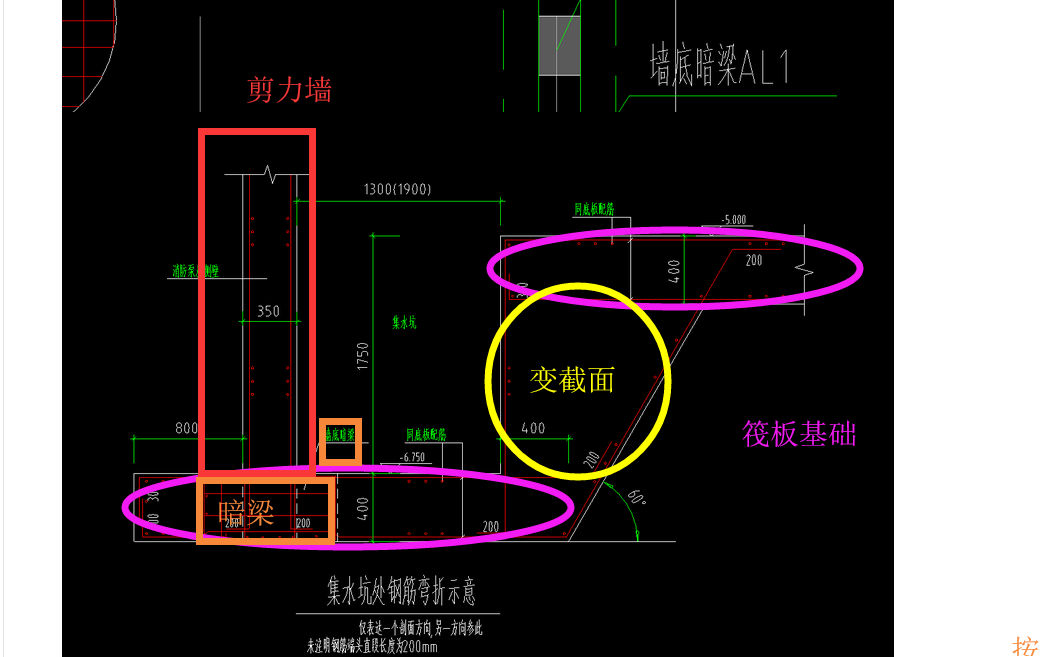

這種類型的擋土墻在廣聯達鋼筋軟件里如何處理?

您好,我在用鋼筋算量軟件繪制集水坑的時候發現沒有側壁,只有一個坑底,應該怎么繪制呢?下面是集水坑截面圖
圖示集水坑在廣聯達鋼筋軟件中如何計算
老師,你好,請問哈:圖示集水坑在廣聯達鋼筋軟件中如何計算?
廣聯達鋼筋算量里面這種電梯的集水坑怎么畫呢?
