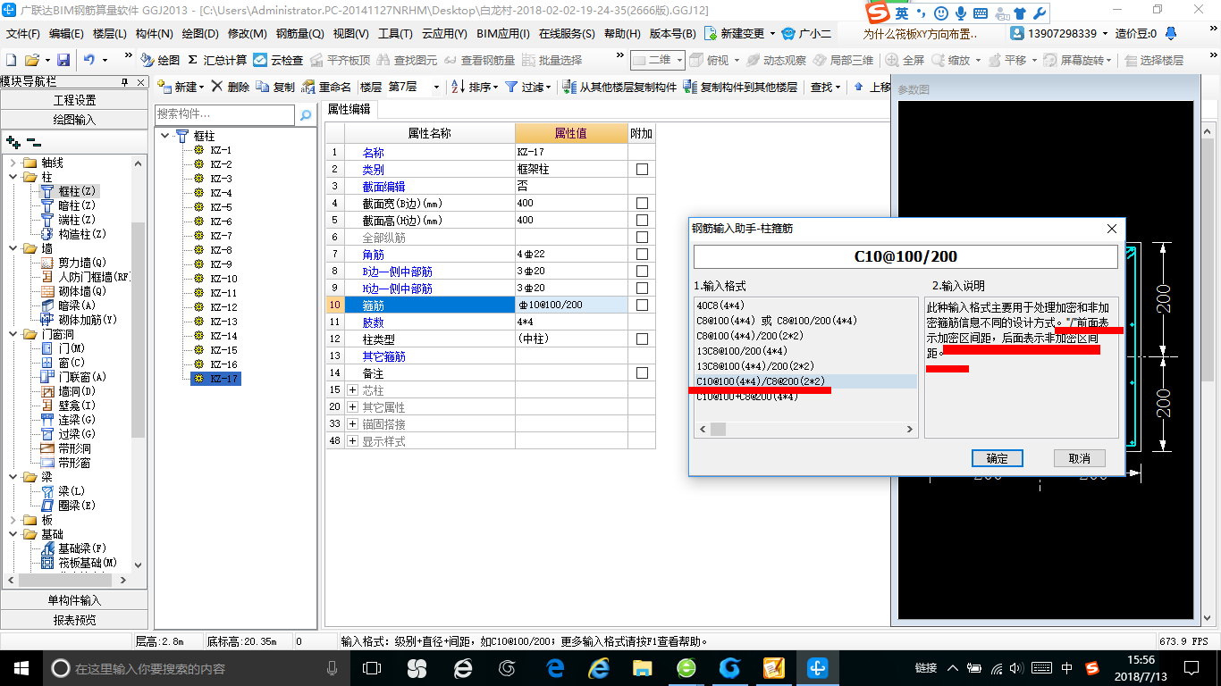

  • 柱的箍筋設置為A10@100/A10@100,是否有影響鋼筋工程量,這樣設置是否有錯誤

  • 你試試看有沒有錯誤提示。
    這樣設置是沒有意義的。

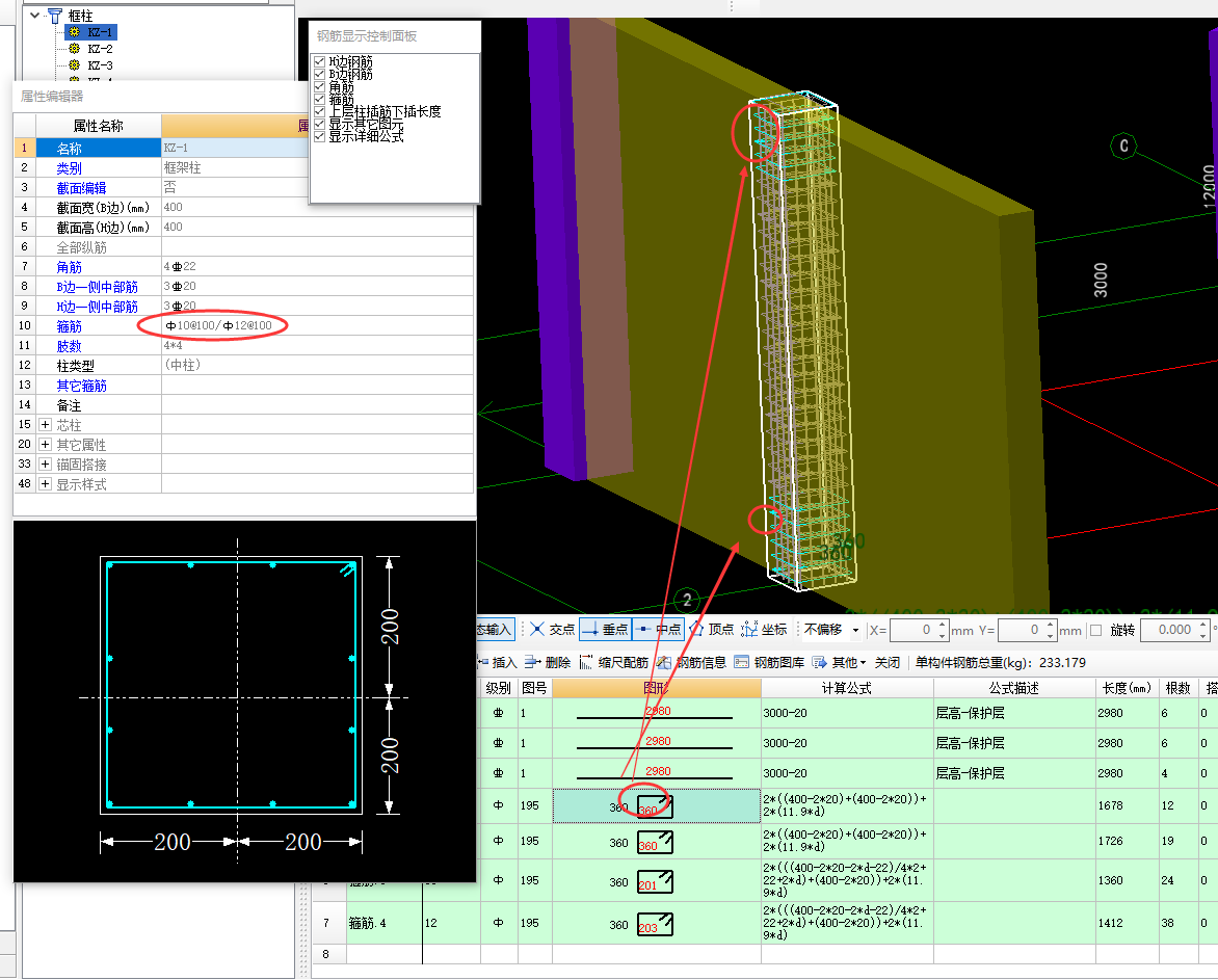

  • 是沒有必要,這種方式輸入是計算上下不同箍筋。為了便于區分,圖片用不同鋼筋設置,匯總計算后三維顯示。

  • 你好:如果設計箍筋是A10@100,輸入A10@100/A10@100是沒有問題的,如果是A10@100/200,輸入就有問題。箍筋

  • 一般是上下鋼筋不同才會這樣輸,檢查一下是不是圖紙問題
