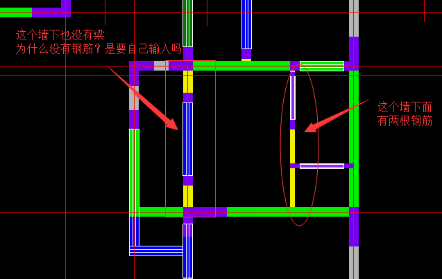

管道層的砌體墻需要抹灰嗎???求解???

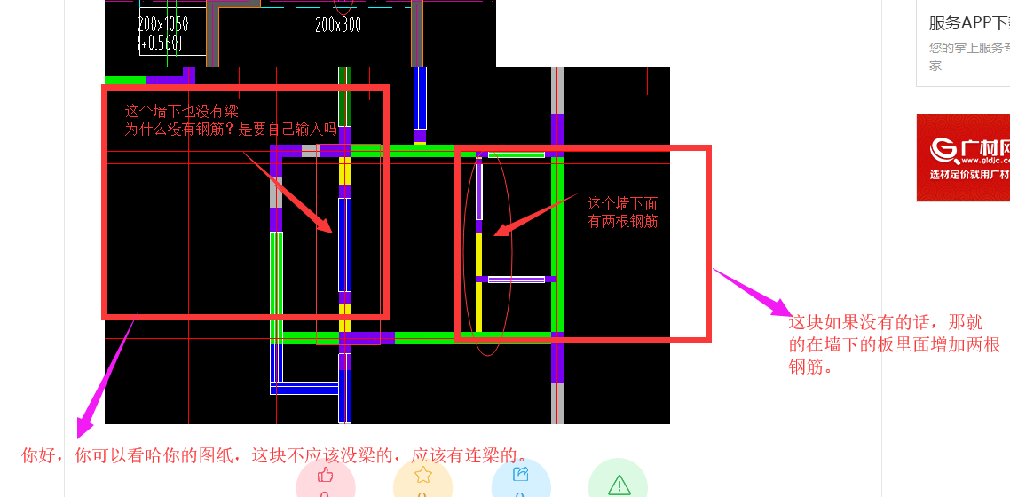

填充墻下無梁者均在墻下板底附加鋼筋應該在軟件里怎樣輸入?
填充墻下無梁者均在墻下板底附加鋼筋應該在軟件里怎樣輸入?單構件輸入嗎?
墻定義中的插筋什么意思?什么情況下需要輸入?
求解答,這種墻要怎么畫,鋼筋怎么布置。和下邊板分開畫嗎?
這個墻的鋼筋伸入墻里900是怎么設置的呢?如下圖 求解答
補充問題:可以給出詳細的圖解嗎?謝謝
