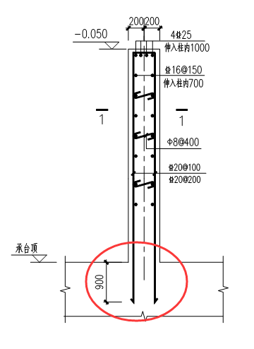

  • 這個(gè)墻的鋼筋伸入墻里900是怎么設(shè)置的呢?如下圖 求解答
    伸入
    補(bǔ)充問題:可以給出詳細(xì)的圖解嗎?謝謝

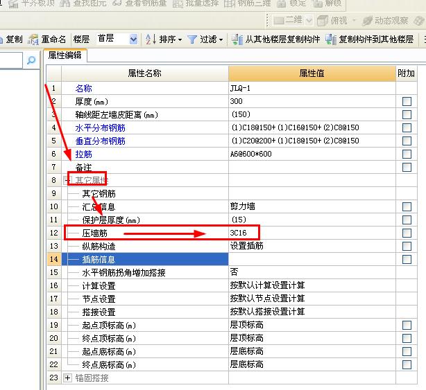

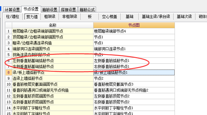

  • 在計(jì)算設(shè)置中修改。入墻
    2018-09-13 17:12:34
  • 上邊的4C25在壓墻筋位置輸入計(jì)算。
