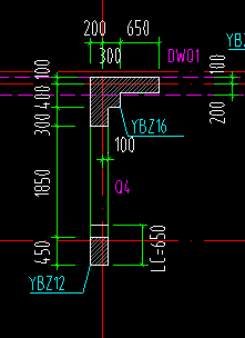

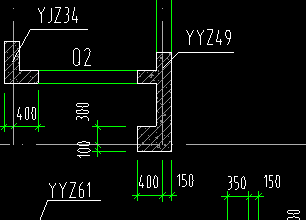

  • 請教老師 繪制剪力墻鋼筋時一定要覆蓋暗柱嗎 遇到異形的也要覆蓋嗎
    如題,遇到如下圖的異形暗柱(要么凸出來 要么與墻不同寬)也需要用墻將暗柱補滿嗎 因為后期導土建圖形的時候不導暗柱。
    思路1是將暗柱全部補畫滿
    思路2是在導圖前將異形暗柱改成框架柱導進去,在土建圖形構件里備注一下 工程量并入墻的工程量 請問哪種方法更可行啊?
    導入土建補畫答疑解惑
    補充問題:一樓老師說的 特殊柱子只需覆蓋住長度范圍 那么我導入土建圖形算量時選擇不導暗柱 那么那里的混凝土工程量不就少了嗎 那個時候還是一樣要補畫啊
    剪力墻一定要覆蓋暗柱,遇到特殊柱子時,只要覆蓋住長度范圍就行了。
    2018-07-09 17:59:12
  • 你好:用剪力墻將暗柱全部覆蓋。
    2018-07-09 18:12:01
  • 不用全覆蓋。只要節點相接,算出來的體積都是一樣的,暗柱的體積會自動加到剪力墻里面去
