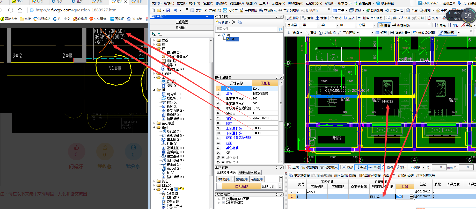

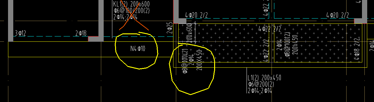

    這個告訴了我側面抗扭鋼筋我是直接定義一個只有側面抗扭鋼筋的梁嗎?還是其他定義?
    另外第二個我知道他是懸挑梁,可是我不知道該如何定義他,因為他只給了數據沒有給數據名稱,我是應該自己定義一個名稱然后定義一個框架梁嘛?如果不是那應該如何定義呢?

    這個告訴了我側面抗扭鋼筋我是直接定義一個只有側面抗扭鋼筋的梁嗎?還是其他定義?【有集中標注的信息的啊,你打紅叉的就是該梁的集中標注信息】
    另外第二個我知道他是懸挑梁,可是我不知道該如何定義他,因為他只給了數據沒有給數據名稱,我是應該自己定義一個名稱然后定義一個框架梁嘛?如果不是那應該如何定義呢?【這樣是要看一下其他對稱位置是不是有這樣一個梁,或這個梁是和上面的一道梁,而你截圖的只是他的懸挑跨】

  • 這都是在原位標注識別時,在相應的跨中輸入。
