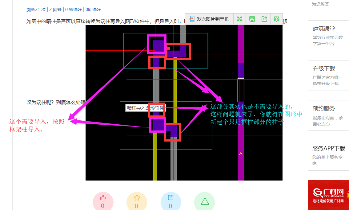

    如圖中的暗柱是否可以直接轉換為端柱再導入圖形軟件中,但是導入時,暗柱中的剪力墻是否要刪除?或者直接導入不修改為端柱呢?到底怎么處理端柱
    你好,暗柱一般是不導入圖形的,因為暗柱和暗梁是一樣的的只是鋼筋的局部加強,在清單中他并不是真正的柱子。但是像你這樣的帶端柱的是需要導入的,按照框架柱進行記取。端柱部分的剪力墻不用刪除的。軟件會考慮的。看圖導入圖形

  • 在導入圖形時候  暗柱一般是不需要導入的   前提是 在鋼筋軟件里 剪力墻要完全覆蓋了暗柱   ,在套價時,暗柱是套剪力墻的

  • 暗柱導入圖形軟件 時  不導入 暗柱,只導入 剪力墻 即可 。
