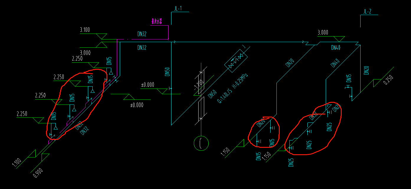

  • 老師好,安裝預(yù)算過程中 淋浴房、小便池、蹲便 上邊的預(yù)留給水管需要預(yù)留嗎
    老師好,安裝預(yù)算過程中 淋浴房、小便池、蹲便 上邊的預(yù)留給水管需要預(yù)留嗎,如圖所示,紅色圈中的部分依次是淋浴噴頭、小便池、蹲便,與他們連著的給水管需要預(yù)留嗎? 預(yù)留的話 預(yù)留多長合適? 求老師解答,十分感謝安裝預(yù)算
    補充問題:圖紙說明里沒有說, ,,
  • 需要的,一般圖紙都會有說明,預(yù)留高度的,看一下圖紙上

  • 不在你的承包范圍,就得預(yù)留,沒有明確的,至少預(yù)留300mm.
