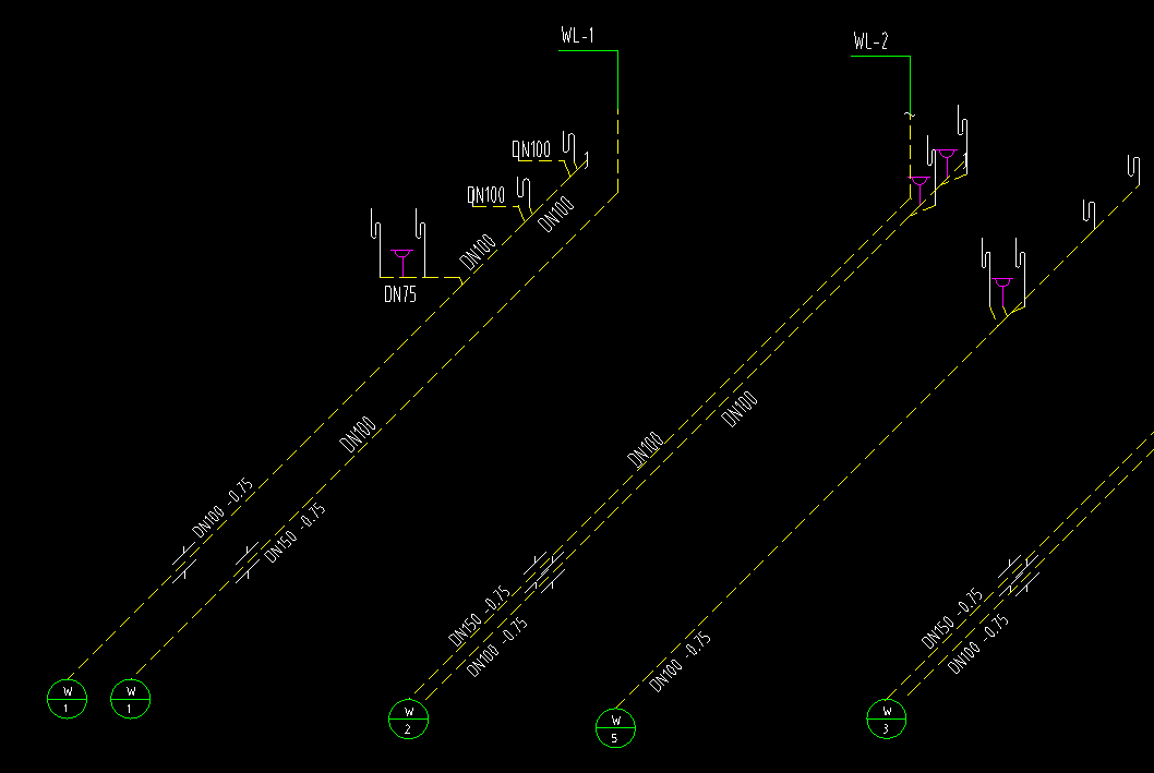

    排水出戶管從哪開始算起?從立管處開始算至第一個污水井?還是只是從外墻皮至第一個污水井?注意,我不是要室內外劃分界限昂。在網上搜都是回答室內外界限的,這個我知道。請看下面系統(tǒng)圖哪段是出戶管?污水井
    補充問題:連接排水點的水平短管算不算出戶管?
    補充問題:因為設計出戶管是鑄鐵管,立管是HDPE,支管是UPVC,所以我要知道出戶管是指哪一段
  • 界限是屋外第一個排水井    你就計算長度就行    計價又不分室內室外

  • 答:我說一下,鑄鐵管與PVC塑料管的計算;
    排水鑄鐵管 ; 首層單排的主管道采用排水鑄鐵管;高層排水立管的底端300mm及轉彎后的水平管全部,采用排水鑄鐵管。
    排水塑料管:首層單排的支管采用排水塑料管;高層排水立管(減去底端300mm)采用排水塑料管。
