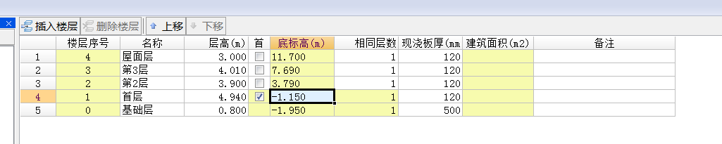

    這個樓層標高是鋼筋軟件設置的,我把它倒入土建厚要怎樣設置標高,土建中的標高首層是0.00,如果要設置,該怎樣設置,如果不設置,門窗距地都要改,我該怎樣弄?鋼筋軟件
  • 不用設置  直接輸入室內外高差就行了

  • 那就是首層調整底標高0.00
    基礎層的標高+1.15
    您這里結構和建筑標高怎么會相差這么多(1.15),而且是沒有地下室的建筑
    這部分1.15高得建筑做法是什么

  • 你好,你這個首層-1.15的標高我覺得還是有問題的。你可以在確定哈,因為這個牽扯到你的建筑做法,有可能是地面做法的問題。具體的標高不需要修改,就按照結構的繪制就可以。門距地的高度就是0,窗子的距地高度本來就是按照結構的標高確定的。
