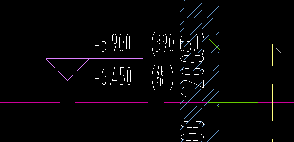

如圖兩個標高指的是什么標高呢
小的大牛 黃金專家
答題: 52514 被贊: 14871
你好,這個應該想表達的,-6.45(結構標高),-5.9(建筑標高),(390.65指的是絕對標高)
