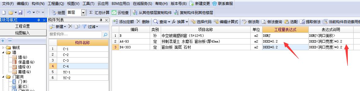

  • 窗臺板在GCL2013里面怎么設置 ?
    答:水磨石窗臺板,利用窗代碼:洞口寬度(窗臺板長度)*0.2(窗臺板寬度)。如下圖:

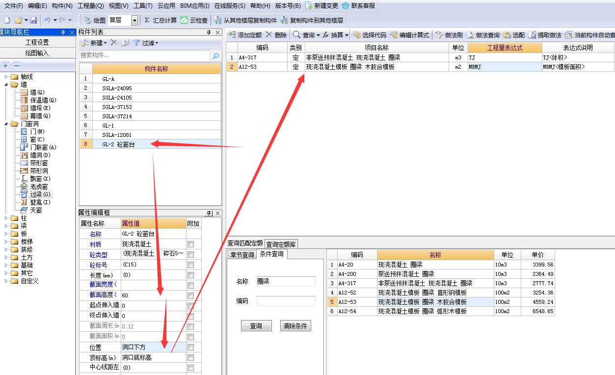

    答:鋼筋混凝土窗臺板,利用過梁畫圖,位置改為洞口下文。如下圖:
