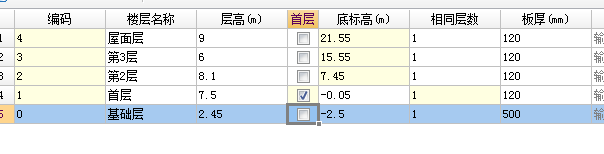

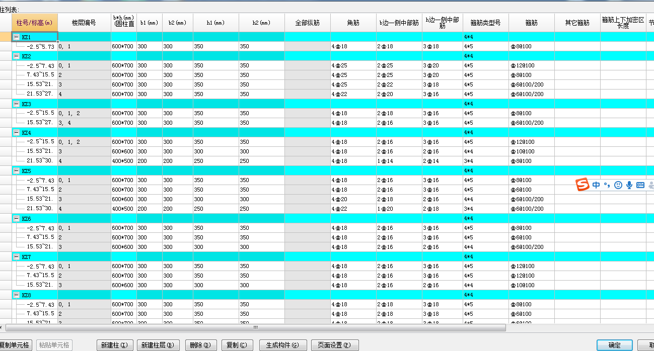

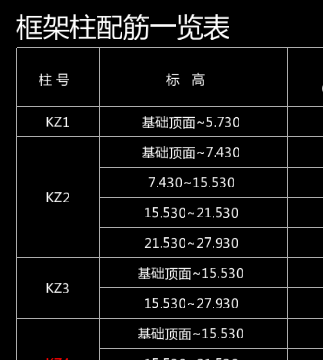

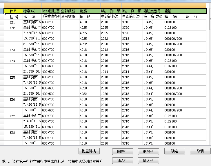

    柱表中基礎頂面標高,可識別完柱列表里柱底標高為基礎底標高,不是柱表里的基礎頂標高柱表基礎底答疑解惑廣聯達服務新干線
    柱的底標高軟件默認就是基礎底的,實際施工也是從基礎底生根的,這樣是沒有錯的
    2018-06-28 15:18:37
  • 算鋼筋,柱子底標高是基礎頂還是基礎底沒有影響,柱的鋼筋都是伸到基礎底部的,算混凝土的話是從基礎頂開始算
