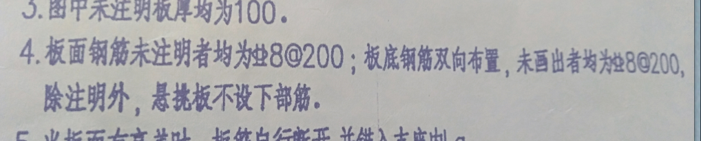

    1.這句話怎么理解?板底的好理解,板面鋼筋沒說明是不是雙向布置,我該怎么弄?
    2.在新建板板負(fù)筋時(shí)有個(gè)分布鋼筋,軟件默認(rèn)為A6-250,我在總說明中找到這么一句話:板支座處未注明的板頂面受力鋼筋的分布筋為A6-200,是不是按這個(gè)設(shè)置?
    雙向布置
我來答 收藏  舉報(bào)
    1、板面筋圖紙沒有標(biāo)注具體鋼筋大小和間距的,按照C8@200布置
        沒有標(biāo)注面筋的,不按雙向布置
    2、按設(shè)計(jì)要求A6-200設(shè)置
    2018-06-28 08:56:48
  •     在新建板板負(fù)筋時(shí)的分布鋼筋,可以在屬性里設(shè)定
