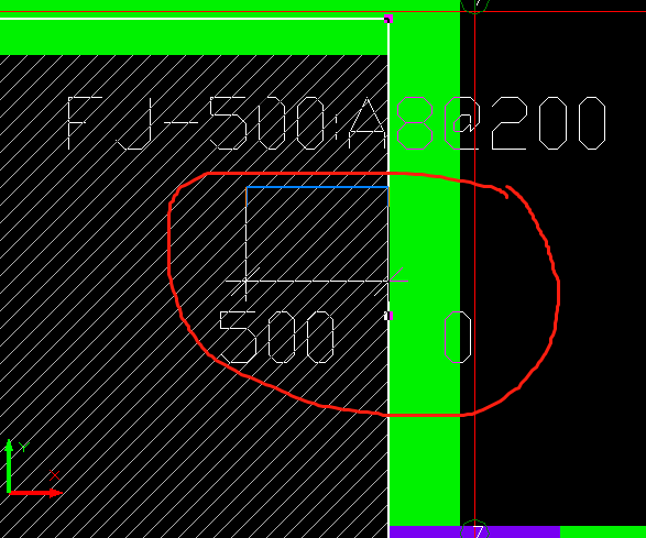

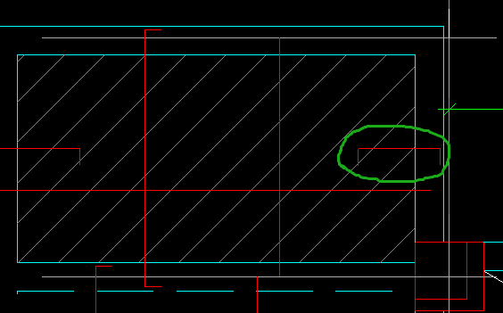

  • 圖紙畫綠色線部分的負(fù)筋是伸入梁內(nèi)的,我在軟件中,布置出來是這種效果對(duì)嗎,圖紙還說長(zhǎng)度從支座近邊算起
    我想問問老師,我這個(gè)按劃線布置的,就直接畫在了梁邊線,沒選擇中心線,這會(huì)對(duì)負(fù)筋有影響么?

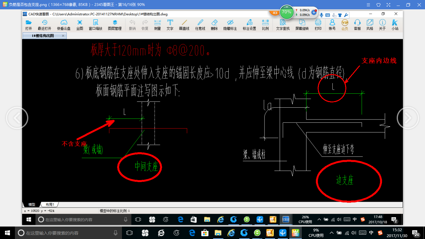

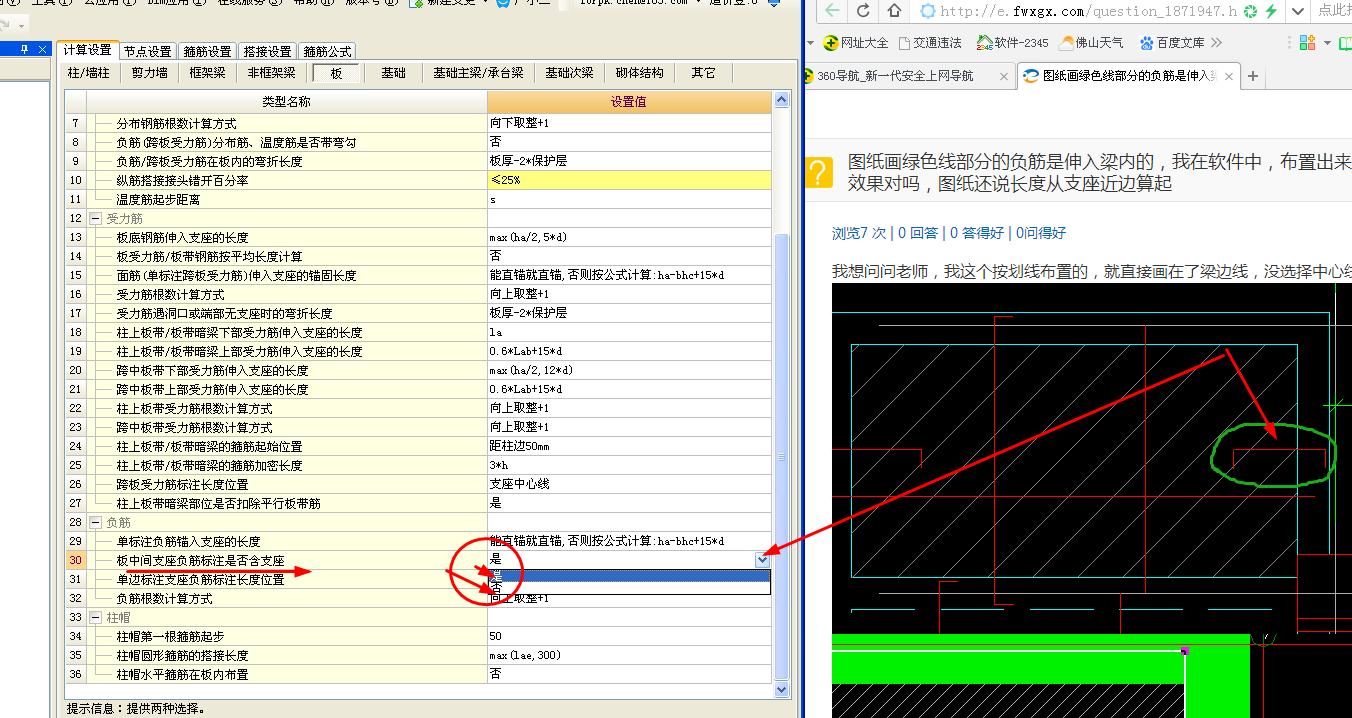

  • 答;如果設(shè)計(jì)說明500含支座,那就是對(duì)的,如果不含支座,是錯(cuò)的。設(shè)置中,是與否,兩個(gè)選擇項(xiàng)的。

  • 你好:這是需要按照設(shè)計(jì)結(jié)構(gòu)說明的要求設(shè)置的。中心線
