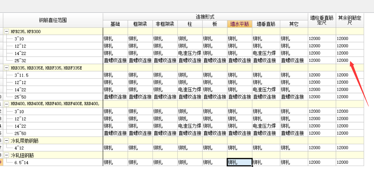

  • 老師,想問一下墻柱垂直筋定尺 、 其余鋼筋定尺 的設置,廣東的定額說明還是不理解
    老師,想問一下墻柱垂直筋定尺 、   其余鋼筋定尺 的設置,廣東的定額說明還是不理解,我在對量的時候對方給的是12米,是否合理?因為(圖紙說明)除了豎向鋼筋的用電渣壓力焊,水平的鋼筋都采用搭接,跟默認的計算規則量差好大,廣東省的定額說明墻柱垂直筋定尺 、   其余鋼筋定尺 的設置不管設置多少米都可以?是否是這樣理解的?求解?謝謝直筋
    廣東規則就不需要去設置它了,因為定額規則是不考慮計算定尺鋼筋的搭接頭。
    2018-06-26 14:46:12
  • 一般工地上用的螺紋鋼都是9米的,鋼筋定尺12米肯定會減少鋼筋接頭的數量
