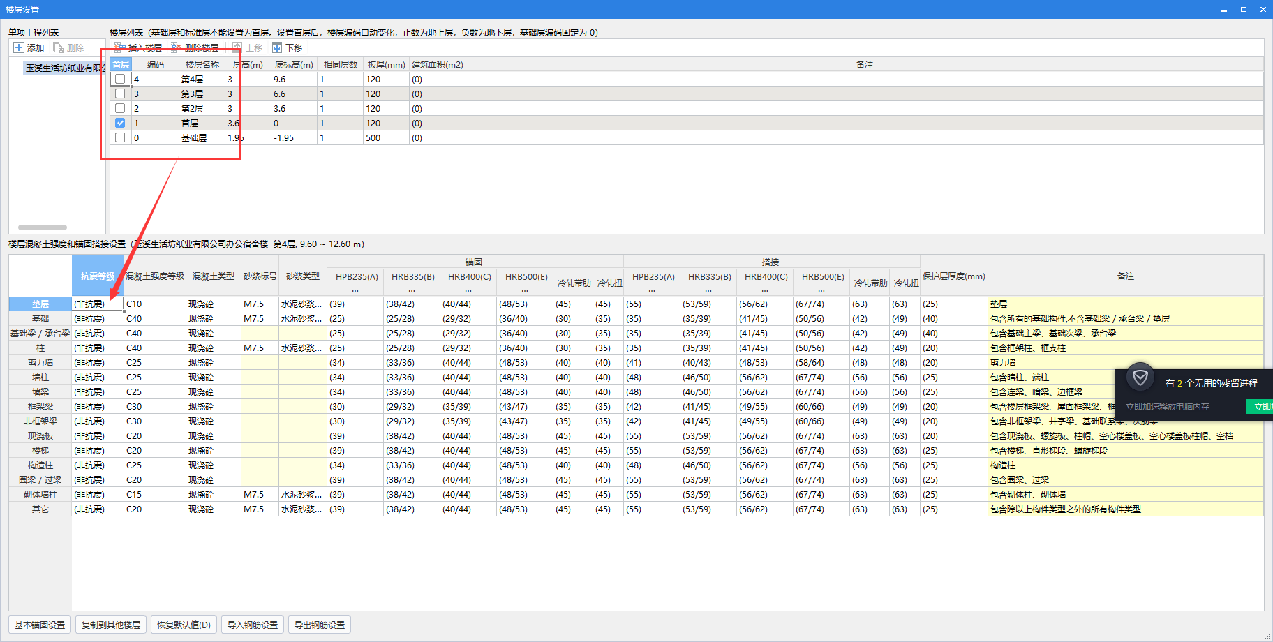

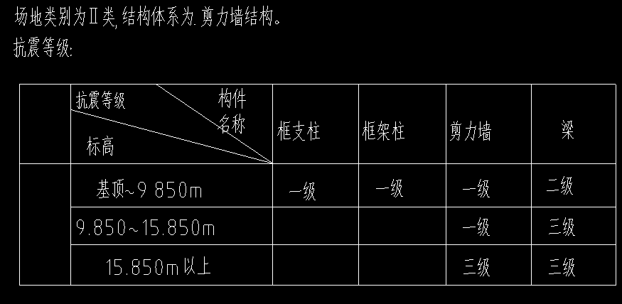

  • 剪力墻結構抗震等級不同層高不同等級時,工程設置是按幾級抗震設置?
    請教一下,下方圖片箭頭處是設置為三級抗震么?。。。層高不同抗震等級

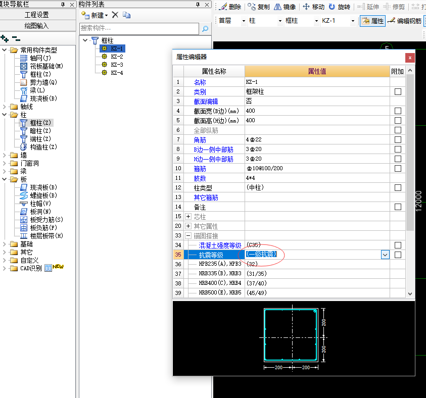

    這種不是統一的等級要求,就要 在相應的構件屬性及樓層中對應的設置。

  • 在樓層里設置
    2018-06-24 22:42:59
  • 你好:按照一級設置,不同要求的抗震強度等級在構件的屬性中修改。
    2018-06-24 22:53:11
  • 按照樓層里面修改 廣聯達服務新干線
