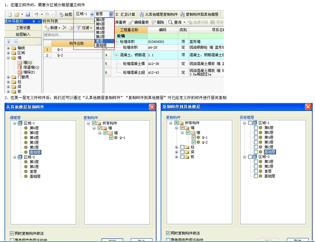

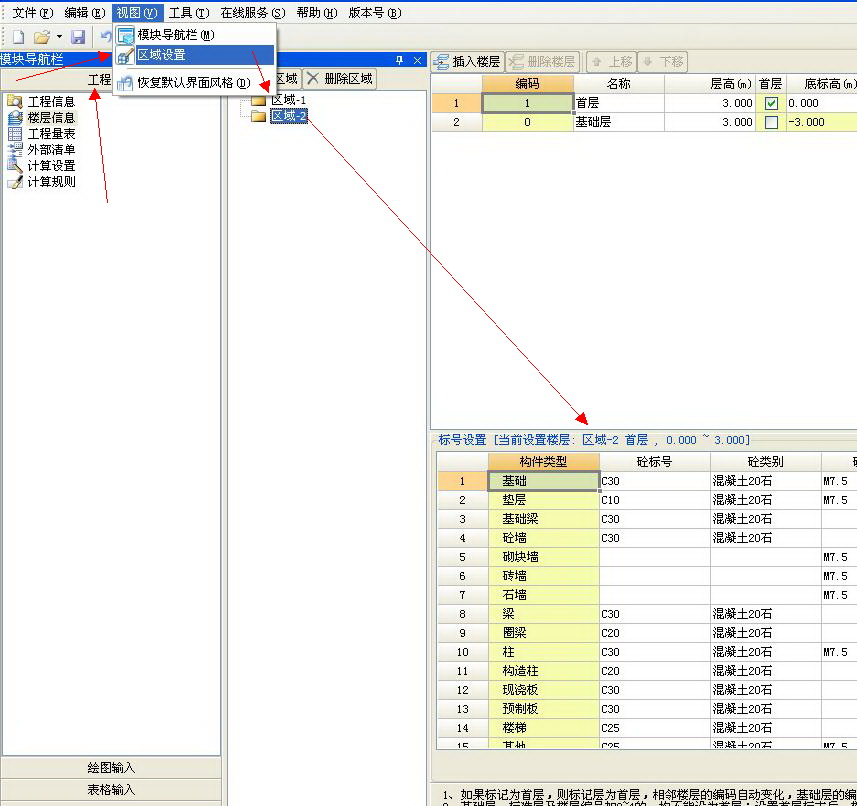

  • 答;一起做,層高,選擇其它中一座的,然后用層底標高+-多少來設置構件底標高,層頂標高+-多少來設置構件頂標高。如果是GCL2013,可以分區域布置的。GGJ2013沒有分區域功能,只有用標高進行控制。
    層高還是分開答疑解惑
