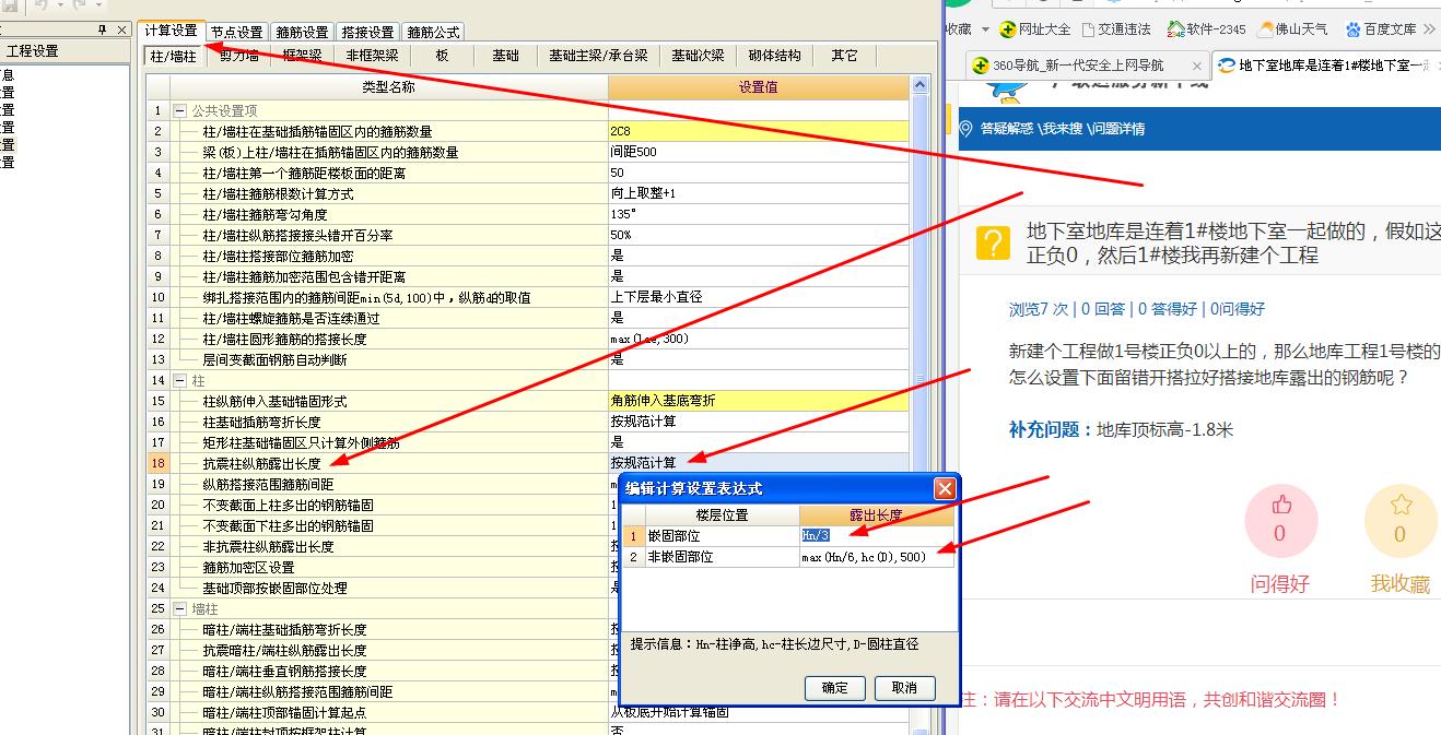

  • 地下室地庫是連著1#樓地下室一起做的,假如這個地庫工程我要做到正負0,然后1#樓我再新建個工程
    新建個工程做1號樓正負0以上的,那么地庫工程1號樓的柱子和墻板筋我要怎么設置露出錯開搭接長度呢?然后1#樓我要怎么設置下面留錯開搭拉好搭接地庫露出的鋼筋呢?
    補充問題:地庫頂標高-1.8米
  • 答:地下庫可以做到外柱鋼筋的。但是新建一個程,必須有基礎層和首層的。你布置柱,柱不在基礎層錨固,則應匯總計算后,編輯鋼筋,鎖定。我不明白你為什么會這樣做?板筋
    2018-06-24 17:25:57
  •     如果是施工措施,那按規范留設接頭就可以了。
        如果是算量,將1#樓與地下室在CAD先對接好,再導入廣聯達,一起算,如果單獨計量,框選或點選要計算的部位主可以了。
